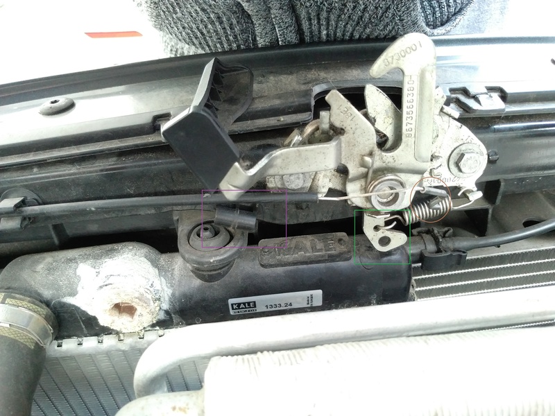

| Bonjour, Le capot de ma 206+ reste bloqué, pas moyen de l'ouvrir avec la tirette qui se trouve à l'intérieur du véhicule. J'ai réussi à l'ouvrir quand même en passant sous la voiture. Une fois le capot ouvert, j'ai remarqué que le cable est libre (voir photos ci joint). Si une âme charitable du forum peut joindre une photo du capot de sa 206+ afin de savoir où fixer le cable, afin que je puisse de nouveau ouvrir le capot par la manette de l'habitacle! En attendant une reponse je vous souhaite une bonne soirée.  |

| A mon avis qu'une pièce est manquante à ton carré vert ! _________________ Made in France (Mulhouse) en Novembre 2000 : 21 ans  |

| ouaip un sorte de petite bague en plastique qui maintient le cable dans son logement , et je pense que la gaine et a refixer car ta vachement de mou la  |

| A mon avis, la gaine passe dans son carré violet ! _________________ Made in France (Mulhouse) en Novembre 2000 : 21 ans  |

| Il est simplement sortit de son logement, rien de cassé. |

| ah ben merde le câble a un jeu aussi énorme d'origine du moins je veux dire au niveau de ça fixation sur le déverrouillage de capot  j'ai l'impression que ça branle de tout les coté ce truc |

| C'est vrai que le diamètre de la tige a l'air vachement petit par rapport au perçage dans la pièce de la serrure. |

| Sur ma 206 non plus  j'ai ça, donc effectivement il manque un plastique qui va dans le trou de la pièce métal.  |

| Non, le système est différent entre 206 et 206+. |

| Bonjour Merci infiniment pour les photos et vos reponses!!! je confirme que les deux systemes sont differents 206 et 206+;le cable a un jeu enorme mais une fois bien remis en place tout rentre dans l'ordre je joints des photos pour illustrer mes propos.     sur mon premier post j'ai mis la piéce a l'envers dans le carré violet!!! je vous remercie encore, bon week end et longue vie au forum |
