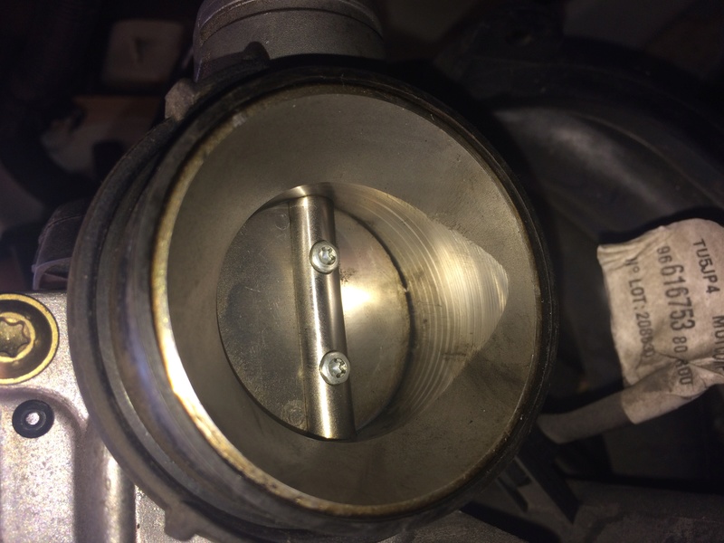

J'ai peut être trouver le problème, il s'agirais du boitier papillon,
Quand le véhicule ne démarre pas, la boitier est comme  sa1.4 i 75 Cv, démarre et cale  - Page 2 Img_4210
Et donc, le moteur n'a pas d'air donc pas de combustion possible
Et lorsque je pousse le papillon moi même, ou quand je débranche le boitier papillon, le clapet est donc comme au ralenti, c'est a dire comme sa, et donc sa démarre correctement
1.4 i 75 Cv, démarre et cale  - Page 2 Img_4211
le boitier est pas encrasser, alors je ne sait pas si c'est exactement sa la panne, car le matin des fois le démarreur ne prend pas, les aiguilles claque, comme si il n'y avait plus de batterie (batterie ayant été déjà recharger pendant 24H)

Donc là ça marche?
Je t'avais suggéré de tester le flux d'air dans mon message, c'était donc ça?
Normalement tu dois pouvoir régler l'ouverture du papillon manuellement (il devrait y avoir une molette de réglage dans le moteur, regarde le long du câble qui mène au boitier du papillon d'ouverture).
A vérifier donc si un réglage post-usine est possible.
Si tu as accès à cette molette, tu devrais pouvoir ajouter un peu d'angle de sorte qu'il y a un filet au démarrage (ça t'évitera d'avoir à presser les gaz).

Le boitier papillon a une fiche électrique, il n'est pas a câble, j'ai essayer de trifouiller voire si un réglage était possible mais rien n'y fait, quand ont mets le contact il est (des fois) complètement fermé et aucun passage d'air possible, J'attend d'avoir la nouvelle batterie avant de commander cette pièces

Ok, vu.
Maintenant c'est ta piste la plus sérieuse.
Faut comparer avec des boîtiers d'autres voitures pour comprendre où se situe le souci qui met ton papillon totalement fermé.
Question bête: si la position normale du papillon au démarrage est "fermée", il existe peut-être une autre entrée bypass qui permet d'avoir un démarrage au régime de ralenti? Auquel cas, celle-ci serait bouchée sur ta voiture?

Sur les 1.4l ce doit être comme les 2l ou les 1.6l avec papillon motorisé, pas de moteur pas à pas pour le ralentit, c'est le papillon qui reste entrouvert!

Oui voila, et du coup quand on mets le contact, le boitier papillon ne s'entrouvre pas, des fois il reste completement fermer et donc il n'y a pas d'air,

Il faudrait peut être le "re paramétrer" ça ce fait que avec pp 2000 Wink et moteur froid ( il y a une procédure à suivre que pp 2000 indique au fur et à mesure)
