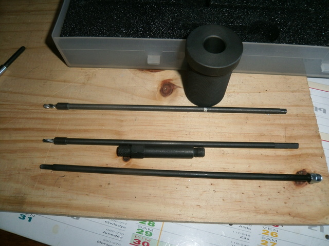

Test matos extracteur crayon de bougie de préchauffage 1.4Hdi Gedc0210
D’après la vidéo ca parait simple , tu visses  le porte outil , tu perces tu taraude et tu  extrais.
Ok mais d'abord faut retirer le couvre culasse ; pas trop sorcier , on retire les durites allant au turbo , le cache sup de courroie , le tube de la vanne Egr ,les fiches injecteurs ,le filtres gasoil, les durites de gasoil , la batterie et son support  ( que l'on colmate _ chatterton pour moi  .... ) faudra  disposer d'une clé dyn pour le remontage , d'un joint neuf et nettoyer le plat de joint alu..
Déjà on y voit plus clair , j'aurais du faire ca de suite au lieu de m'emmerder avec un miroir pour deviser les bougies...
Cela dit avec cet outil comme chez Facom le foret et le taraud sont insérés dans une tige ce qui implique que le crayon DOIT ETRE SECTIONNE QUASI A L EMBASE DE LA BOUGIE sinon la partie utile est trop courte car l'insert ne passe pas .
C'est le point de vigilance a avoir
