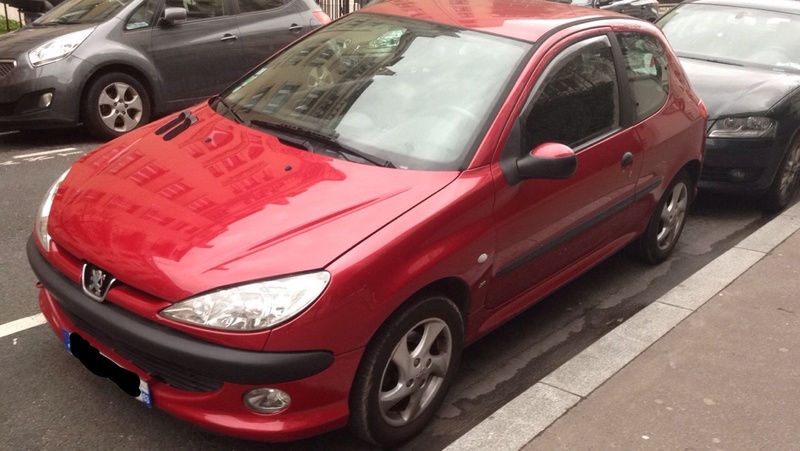

Je m’appelle Victor, 21 ans, heureux propriétaire d'une 206 xs 1.6 16s 2002 dans l'ouest Parisien actuellement avec 85.000 km au compteur.
Presentation 206 xs 1.6 16s Fotos_10
(désolé, j'ai pas trop de photos pour l'instant)
passionné de la mécanique et du sport auto, je suis la pour me renseigner et apporter mon avis sur des éventuelles modifs que je veux faire, avec le but de pouvoir faire des sorties circuit ( ouais je sais, c'est pas une 208 gti peugeot sport mais on fait avec ce qu'on a  cheers  ) sans être trop lent ou être obligé de m’arrêter au bout de 2 tours parce que ça surchauffe.

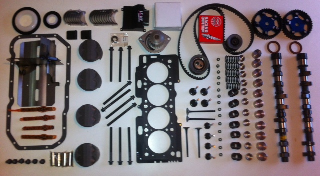

Presentation 206 xs 1.6 16s 24
Et une fois monté :
Presentation 206 xs 1.6 16s 22
En sachant que le bloc moteur sur la photo c'est si tu repars sur un neuf de la base du TU5JP4 légèrement retravaillé !

C'est 20/25000 € la prépa moteur (pièces + montage + mise au point sur banc moteur puis sur banc de puissance dans la voiture) ... et après faut la boite qui tienne le coup env 15000 € : toujours intéressé ? Laughing
Un Gr.A suffit : 180 à 195 cv pour 6000 € et tu peux garder ta boite d'origine mais il faudra l'ouvrir pour contrôler tous les ans voir plusieurs fois par an !
