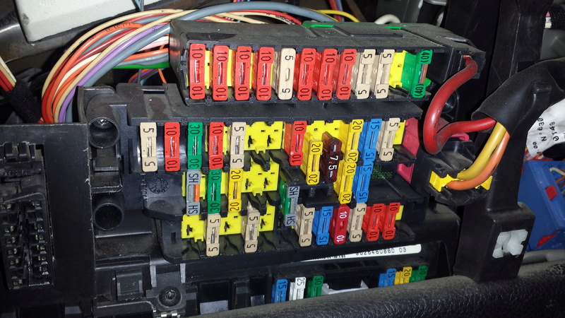

| Salut la compagnie, Ma commande chauffage clim auto vient de me lâcher, avec un fonctionnement en demi teinte une fois sur deux. Les ampoules changées ne s'allument même plus. J'aimerai vérifier l'état du fusible correspondant à la commande. Je recherche le schéma du boitier fusible habitable de ma 206, car celui du bouquin d'origine n'étant pas le même. L'Auriez vous dans vos tiroirs? Je vous joint la photo du boitier. Concernant la commande chauffage, cette panne est courante sur les 206? Par avance merci pour votre aide   |

| De retour, j'ai testé tout les fusibles à l'ohmétre, la continuité est présente pour chacun. Le boitier commande serait donc HS? |

| Je sais pas comment c'est fait mais vérifie au niveau du boitier si tu as une tension qui arrive histoire d'être sur. Si c'est le cas le boitier est mort je ne vois plus que ça |
