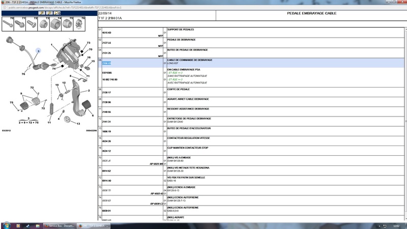

MessageSujet: Re: (Edit) Références kit embrayage,câble et joints de cardans pour changement embrayage 206 XS 1.6l 110   (Edit) Références kit embrayage,câble et joints de cardans pour changement embrayage 206 XS 1.6l 110 EmptyDim 11 Déc 2016 - 12:01
alors réf Peugeot pour le câble  --> 2150 X3  - long 637

MessageSujet: Re: (Edit) Références kit embrayage,câble et joints de cardans pour changement embrayage 206 XS 1.6l 110   (Edit) Références kit embrayage,câble et joints de cardans pour changement embrayage 206 XS 1.6l 110 EmptyDim 11 Déc 2016 - 13:22
ok merci
Avec cette référence je trouve toutes les longueurs possible sauf 637 Shocked
Par exemple:
http://www.piecesauto24.com/rechercher?keyword=2150+X3
J'avoue,là je sais pas lequel prendre  Shocked
