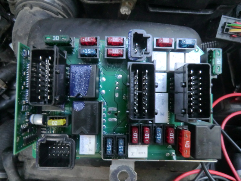

J'ai une panne sur ma voiture que j'essaie de traiter mais c'est la première fois que je mets les mains dans une voiture. Excusez mon ignorance. Dites-moi s'il faut que je rajoute des éléments.
Je vous expose le sujet:
Il y a quelques jours, je veux démarrer ma voiture pour rentrer du travail à chez moi. Mais plus d'ouverture centralisée, plus aucun voyant sur le tableau de bord, aucune réaction. J'ouvre le capot, la batterie est tiède alors qu'il doit faire environ 5°C dehors et qu'il fait nuit depuis 1 heure.
Après analyse, ma batterie est à plat. Pourtant, la voiture tournait très bien 4 heures plus tôt. Je ne vois pas ce qui a pu la décharger.
Je démarre la voiture en poussant, elle démarre sans problème. Mais les feux de croisement sont allumés. J'essaie de les éteindre, impossible. Voiture fermée (la fermeture centralisée marche puisque la batterie est rechargée), contact coupé, clef enlevée, les feux de croisement ne s'éteignent pas.
Après analyse plus poussée, il s'avère que quelle que soit la position du comodo des feux, les feux de croisement sont allumés: mode auto jour, mode auto nuit, feux de position, feux de croisement, feux de route, position 0 avec mode auto éteint. Les autres feux s'allument normalement en cohérence avec la position du commodo.
Bref, je ne peux plus éteindre mes feux de croisement, droite et gauche de la même façon.
Aujourd'hui, je suis obligé de débrancher ma batterie quand je gare ma voiture pour la préserver.
Tout le reste marche sans problème.
J'ai démonté le boîtier à droite de la batterie. Lorsque je bascule de la position feux de croisement à feux de route, j'entends un claquement qui me semble venir de là.
Mais il devrait y avoir 2 claquements, non ? Un pour l'extinction des feux de croisement, un pour l'allumage des feux de route ?
Si c'est bien cela, le relais des feux de croisement doit être mort.
Mais je ne sais pas quel relais commande les feux de croisement. Voici la photo du boîtier.
Pouvez-vous me dire:
1. Si vous pensez que le pb vient bien du relais qui serait fichu ? Sinon, que dois-je vérifier pour trouver la cause de la panne ?
2. Si oui, quel est le relais concerné ?
Merci de vos réponses,

le clac que tu entend provient des relais code/phare .
le problème peu tout simplement venir de ton com 2000
extinction impossible des feux de croisement 2210
logiquement  une fois  ta voiture  fermer  tes feux devraient s'éteindre   une fois  la Bsi coupée   ( ~~2minutes  il me semble)
une batterie défaillante  peu  faire pas mal de connerxx  a l'électronique

Alors je peu me tromper :
pas de relais pour les feux de route il me semble c'est la bsi qui gère .
donc soit sa vient
- bsi
- com 2000
extinction impossible des feux de croisement Empty
MessageSujet: Re: extinction impossible des feux de croisement   extinction impossible des feux de croisement EmptyMar 18 Oct 2016 - 17:54
Et les feux s'allument au branchement ? Si oui c'est le relais du BSM qui est collé. Il faudrait que tu face un test de continuité sur le relais.
mike89: Il y'a relais pour les feux de croisement et les plein phares dans le BSM. C'est le BSI qui lui envoie les commandes.

Merci pour vos réponses. Les feux s'allument directement au branchement de la batterie sans que j'entende de claquement de relais.
Je fais donc essayer de faire un test de continuité.
Mais pour faire un test de continuité sur le relais, il faudrait que je sache quel est le relais concerné.
Or a priori, j'en ai plusieurs et je ne connais pas du tout leur fonction étant donné que je n'ai pas trouvé de schéma électrique du BSM.
Et en plus, je n'ai aucune idée de ce à quoi correspond chaque patte des relais.
Pour être bien sûr, le BSM c'est bien le "boîtier fusible compartiment moteur" (expression des docs que j'ai trouvées). C'est à dire la carte à droite de la batterie que j'ai mise en photo au début du post ?
Merci,
Bonne soirée.

Oui c'est ce boitier. Il faut que je regarde la doc pour trouver le bon relais Wink
MessageSujet: Re: extinction impossible des feux de croisement   extinction impossible des feux de croisement EmptyJeu 20 Oct 2016 - 22:50
J'ai démonté hier le BSM, et étudié le schéma électrique.
J'ai trouvé les 2 relais impliqués.
Le premier, V23076-A30001-D142, fait le contact pour alimenter les feux (route ou croisement). Le relais en noir à gauche, celui du bas, sur la photo tout en haut du poste.
Le deuxième relais (le blanc en-dessous sur la photo), sert à faire la sélection feux de route/ feux de croisement.
Le courant part ensuite sur les fusibles de feux de route et feux de croisement.
Dans mon cas, c'était probablement le premier relais qui était coincé en position contact fermé au lieu d'être ouvert.
Le contact est revenu en position normale et la panne est réparée.
Merci beaucoup pour votre aide.

Ca risque de revenir si le relais en a prit un coup :/
