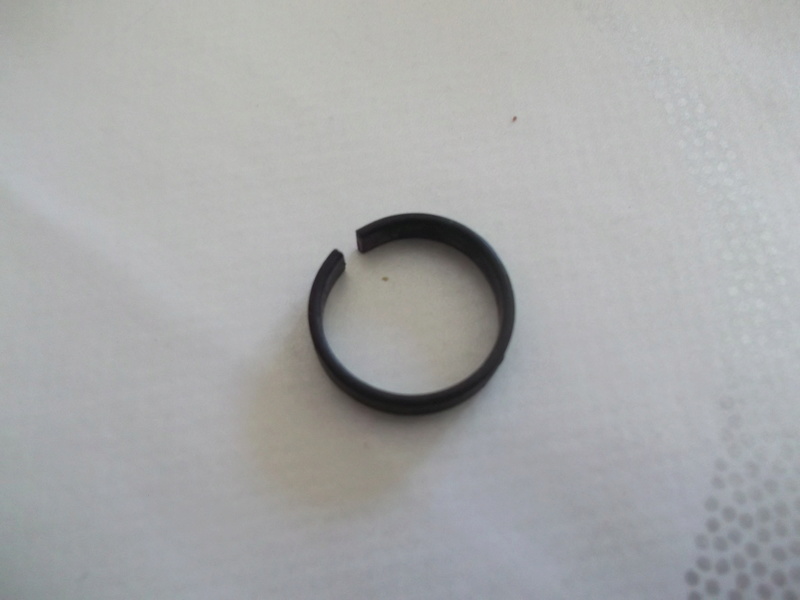

Ensuite vous devez avoir une bague de serrage autour du logement de la boule, retirez la. Si vous avez le support de 307 fixé sur le retro, vous devrez l'enlever avant de tirer dessus pour détacher le retro sinon vous allez tout casser.

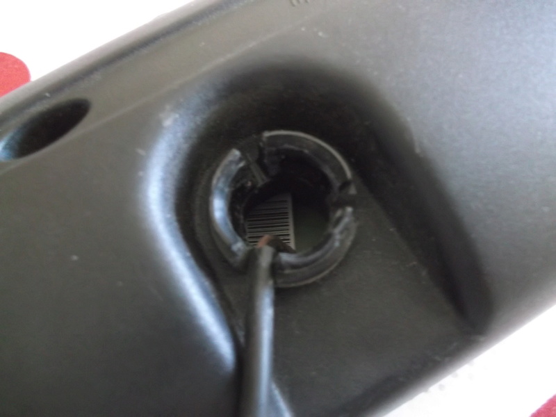

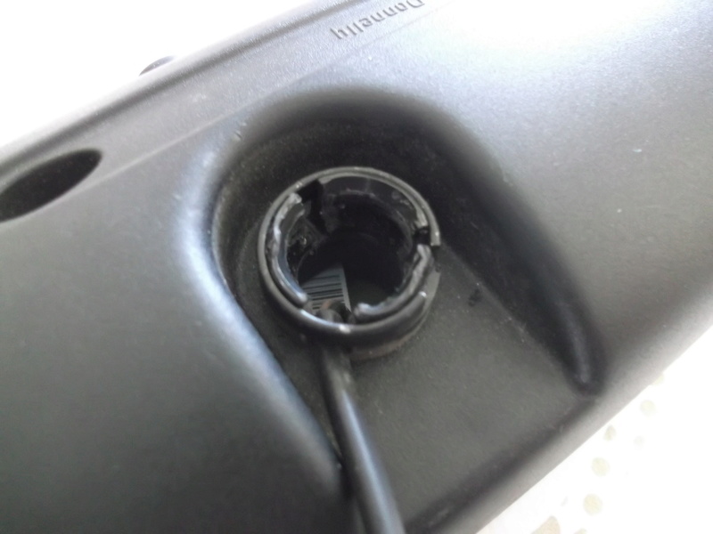

Maintenant comme il n'y a pas de trou passe-câble dans la boule du support de rétroviseur sur 206, il faut dévier le câble sur le coté, faites une entaille afin de passer le câble.
Ma 206 XTP Verte vraiment intensive - 200.000km - Page 3 Dscf5432
Ma 206 XTP Verte vraiment intensive - 200.000km - Page 3 Dscf5427
Pensez à le faire sur le coté haut du rétroviseur, ça vous évitera d'avoir un montage dégueulasse comme le câble sera branché sur la plafonnier, en haut... Ca va vous pigez jusque là? lol!

Maintenant remettez la bague de serrage :
Ma 206 XTP Verte vraiment intensive - 200.000km - Page 3 Dscf5428
Voilà pour le rétroviseur c'et tout bon, il est prêt à être monté. Il faut préparer le terrain maintenant Wink

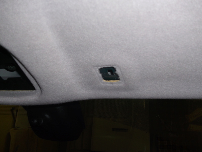

En gros vous déposez le plafonnier, rien de sorcier. Déposez par la même occasion le support de pare-soleil. Vous gagnerez les 10 minutes que j'ai perdu à essayer de faire passer le câble derrière la ciel de toit. Celui-ci sera plus facilement détachable.
Ma 206 XTP Verte vraiment intensive - 200.000km - Page 3 Dscf5425
Pour le câblage, coupez les fils jaune-vert (-) et jaune (+)du plafonnier. Et raccordez les au rétroviseur.
Ma 206 XTP Verte vraiment intensive - 200.000km - Page 3 Dscf5422
Pour ma part j'ai utilisé des petits dominos. J'entend déjà les remarque critiquant ce "travaille de gitan", mais je trouve ça très propre (plus qu'une soudure avec du gainage autour) et le jour ou le rétro déconne j'ai pas besoin de couper les fils. Pareil si le pare-brise doit être changé, pas besoin de couper.
Remontez tout, et testez. Tadaa ça marche. Cool

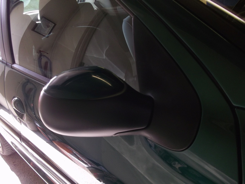

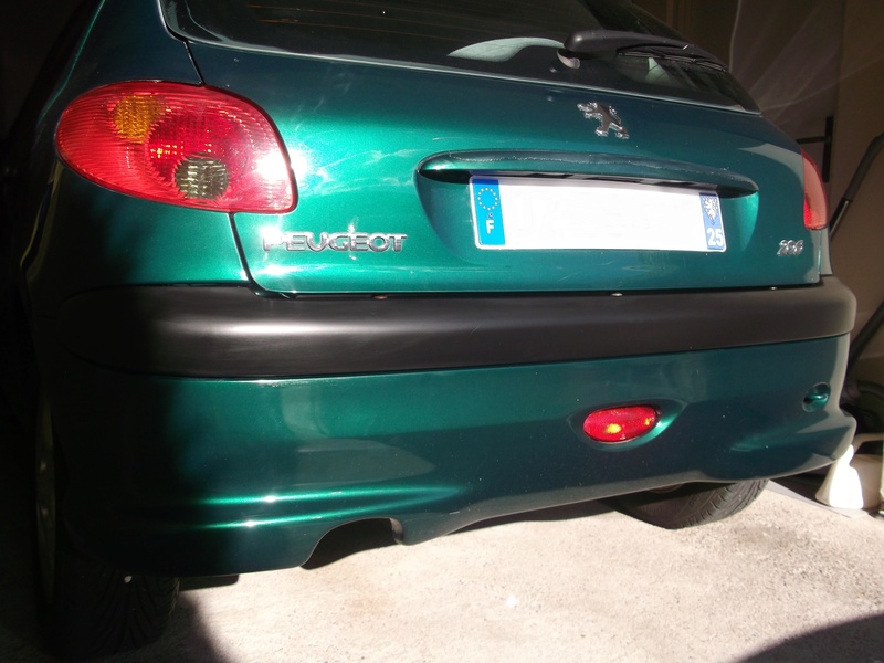

En attendant la voiture a été traitée au Polytrol. Comme je m'y attendais, le résultat est top.
Exemple sur un rétroviseur extérieur :
AVANT
Ma 206 XTP Verte vraiment intensive - 200.000km - Page 3 Dscf5435
APRES
Ma 206 XTP Verte vraiment intensive - 200.000km - Page 3 Dscf5436
Maintenant sur le bandeau arrière :
AVANT
Ma 206 XTP Verte vraiment intensive - 200.000km - Page 3 Dscf5439
APRES
Ma 206 XTP Verte vraiment intensive - 200.000km - Page 3 Dscf5440
