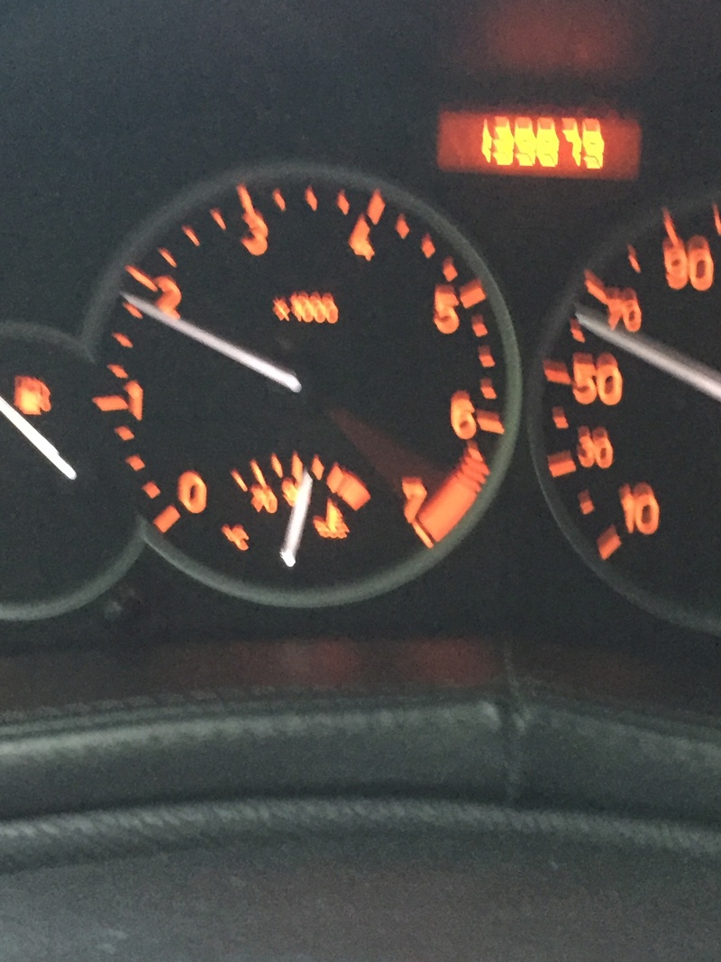

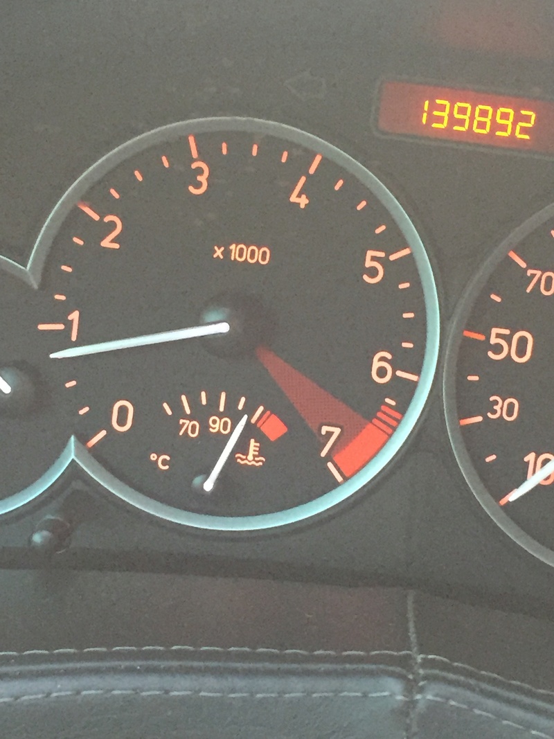

voila quelque photos de la 206 , les jantes sont sale vue leur état ça reviens au meme ^^ , mes bientôt remise a neuf des 4 Wink
ah oui après voila comment monte la température de ldr
la 1 en roulant
la 2 a l’Arrêt après le ventilo se met en route et elle redescend comme sur la 1 ere photo
ps: thermostat ,sonde température neuf , ldr neuf
a votre avis c'est normal ?

normalement le ventilateur se declenche a 100, sur la deuxieme photo on dirais qu'il n'a pas declenché
 206 griffe 1.6 16 v MISE EN VENTE JE PASSE AU TDI  - Page 3 Empty
MessageSujet: Re: 206 griffe 1.6 16 v MISE EN VENTE JE PASSE AU TDI     206 griffe 1.6 16 v MISE EN VENTE JE PASSE AU TDI  - Page 3 EmptyDim 11 Sep 2016 - 12:00
ouai il se déclanche juste après je trouve ça bizarre sa ne serait pas les relais du ventilo ?
MessageSujet: Re: 206 griffe 1.6 16 v MISE EN VENTE JE PASSE AU TDI     206 griffe 1.6 16 v MISE EN VENTE JE PASSE AU TDI  - Page 3 EmptyDim 11 Sep 2016 - 12:33
si il se declenche le relais doit etre bon
MessageSujet: Re: 206 griffe 1.6 16 v MISE EN VENTE JE PASSE AU TDI     206 griffe 1.6 16 v MISE EN VENTE JE PASSE AU TDI  - Page 3 EmptyDim 11 Sep 2016 - 13:09
ouai je sais pas ce qui peut merdez le radiateur et neuf aussi thermostat sonde ,ldr
ah oui quand je coupe la clim la température a tendance a plus montez Arrow
MessageSujet: Re: 206 griffe 1.6 16 v MISE EN VENTE JE PASSE AU TDI     206 griffe 1.6 16 v MISE EN VENTE JE PASSE AU TDI  - Page 3 EmptyDim 11 Sep 2016 - 13:34
tu as fait la purge du ldr ? quand la clim et allumé elle declenche le ventilateur
MessageSujet: Re: 206 griffe 1.6 16 v MISE EN VENTE JE PASSE AU TDI     206 griffe 1.6 16 v MISE EN VENTE JE PASSE AU TDI  - Page 3 EmptyDim 11 Sep 2016 - 14:40
oui purge après mon père ma dit y a des purgeur automatique pour résumé j'ai remplis le bocal démarrer la voiture avec le bocal ouvert des que c'etais bien chaud j'ai ouvert le purgeurs laissez j'ai bien laissez coulé au cas ou puis je suis parti rouler et refait un petit appoint
oui voila quand je met la clim sa met le ventilo en route Smile
Messages : 2570
MessageSujet: Re: 206 griffe 1.6 16 v MISE EN VENTE JE PASSE AU TDI     206 griffe 1.6 16 v MISE EN VENTE JE PASSE AU TDI  - Page 3 EmptyDim 11 Sep 2016 - 16:52
Pour purger un circuit de refroidissement:
Logiquement tu rempli ton bocal a ras bord et tu ouvres tes vis de purge moteur arrêter, ensuite une fois qu'il n'y a plus de bulles de referme et tu démarre le moteur et tu fais chauffer la voiture jusqu'au déclenchement du ventilo et tu fini par vérifier ton niveau de ldr a froid Wink
MessageSujet: Re: 206 griffe 1.6 16 v MISE EN VENTE JE PASSE AU TDI     206 griffe 1.6 16 v MISE EN VENTE JE PASSE AU TDI  - Page 3 EmptyDim 11 Sep 2016 - 17:16
ah ok merci du-coup je suis aller sur le service box je me suis acheter les 2 relais du radiateur pour être sur
mes aussi le circuit n'est pas doter de purgeur automatique ?
MessageSujet: Re: 206 griffe 1.6 16 v MISE EN VENTE JE PASSE AU TDI     206 griffe 1.6 16 v MISE EN VENTE JE PASSE AU TDI  - Page 3 EmptySam 24 Sep 2016 - 23:35
bonsoir a tous je revient a vous j'avais plus trop la motive ^^
donc ce qui a été fait changer les 2 relais ce n'étais pas sa mes ma purge de ldr j'ai bien fait comme on me la dit plus haut et maintenant c'est nickel l'aiguille et un peux en dessous des 90 et a l'arret sa monte et le ventilos se met en route Smile
