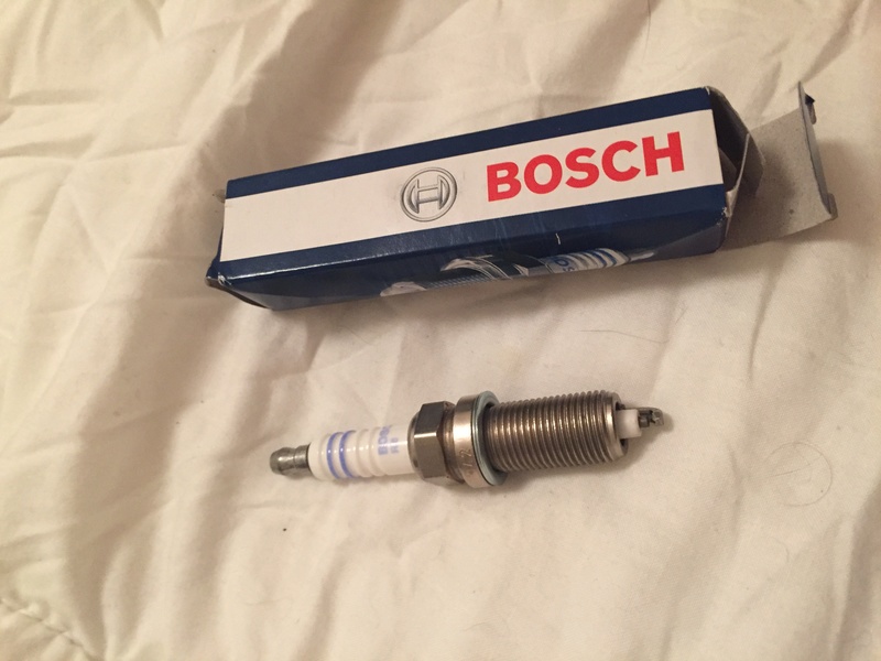

Bonsoir à tous donc vidange effectuer après 10 000  passage en 5 w40 cette fois avec filtre à huile neuf
Pour repartir tranquille jusqu'à à 156 000 km.
- j'ai un doute voila j'ai commander 4 bougies bosch avec la bonne ref sur oscaro avec le service box , je vais démonter les ancienne et le je vois que les ancienne sont plus courte Embarassed
Donc soit les anciennes sont pas les bonne donc trop courte mes bizarre parce que celle d'oscaro correspond avec Peugeot service box ....

 206 griffe 1.6 16 v MISE EN VENTE JE PASSE AU TDI  - Page 7 Img_3020Voila celle que j'ai commander  ceux qui on un tu5jp4 merci de m'aidez Very Happy Very Happy Very Happy

la réf Peugeot est 5960 57 --> Jeu de 4 bougies d'allumage BOSCH : 0 242 229 923
si tu cette référence tout est ok , l'ancien proprio a monter n'importe quoi

Ca ne devrait pas poser de soucis. C'est moins risqué dans ce sens que dans le sens ou tu y mettrait des plus longues. Plus courtes ça ne change rien tant que c'est vissée correctement. ^^
Ca m'arrivait aussi en commandant avec Citroën Service ou SB de recevoir des bougies différentes de l'origine (parfois plus longues aussi). C'est juste la référence qui à changée depuis la construction de ton véhicule, et du coup les bougies sont différentes. Ne t'inquiètes pas Wink
La ref et bien la 5960 57
Je pense il à monter n'importe quoi vue quelle sont plus petite mes du coup elle devrait pas démarrer dans ce cas ?
Bah le truc ses que celle que j'ai commander sont un peux plus longue par rapport à celle sur la voiture Crying or Very sad

Si tu as commandé la bonne ref zero risque. Comme je te disais les bougies que tu as sur la voiture sont peut-être une ancienne référence qui a changée depuis le temps. Smile

+1, ça ne devrait pas poser de soucis Wink

pourquoi tu te complique la vie  ,  la réf que j'ai donner  est identique à  la tienne   --> monte ces bougies
Je suis chez assez couille avec ma 2-6 mes je vais t'écouter je vais les montez merci pour les renseignements bounce bounce tongue
