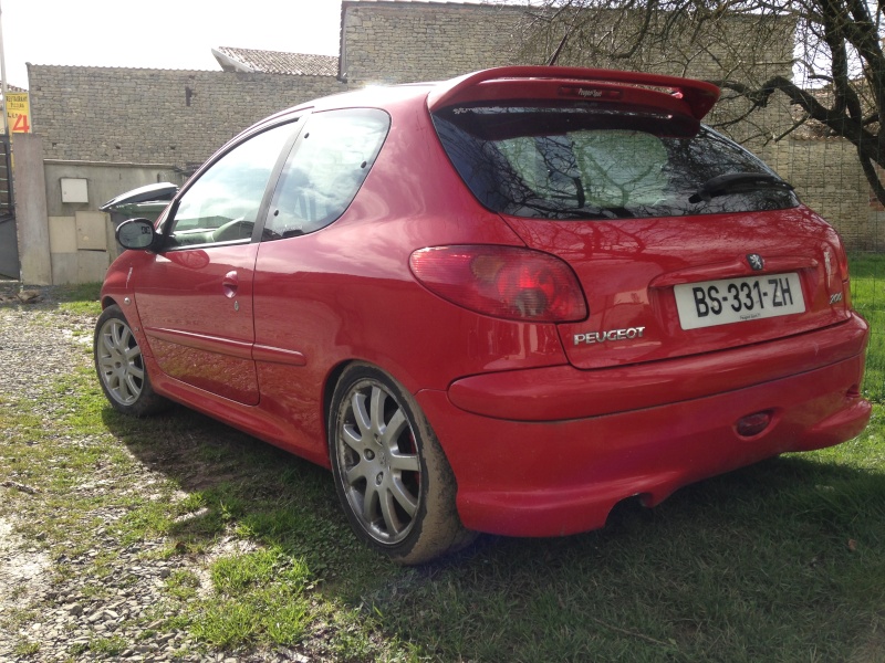

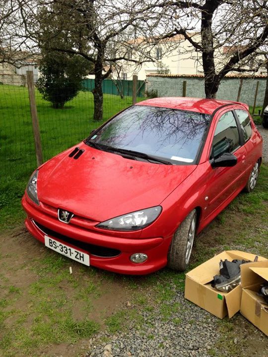

A la reception de l'auto
206 S16 rouge aden Img_0710
206 S16 rouge aden Img_0711
206 S16 rouge aden Img_0712

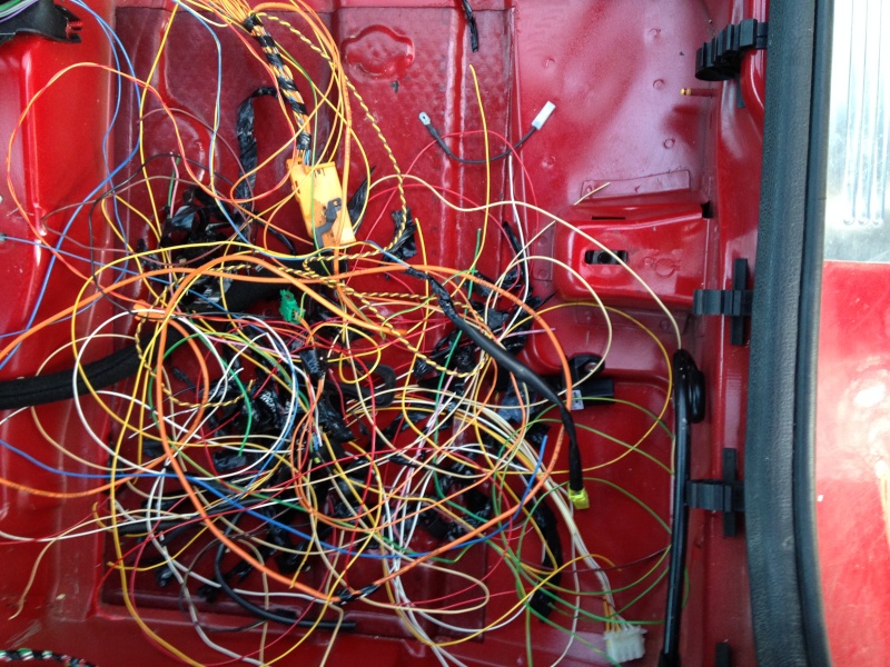

Voila le faisceau est allègé maintenant

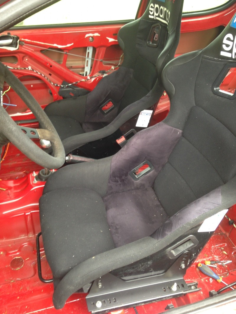

Sieges baquets fixés
206 S16 rouge aden Img_0912
206 S16 rouge aden Img_0913

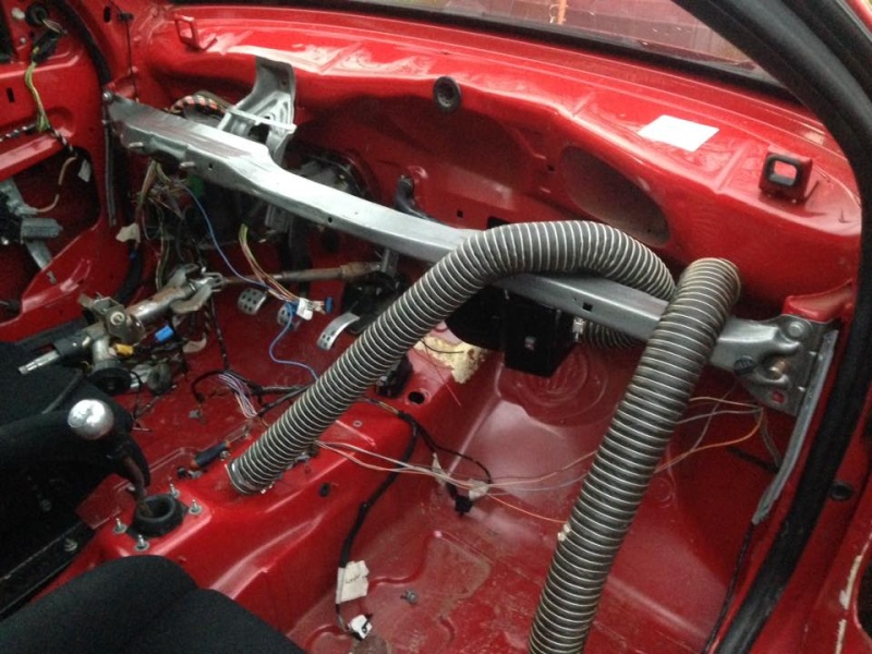

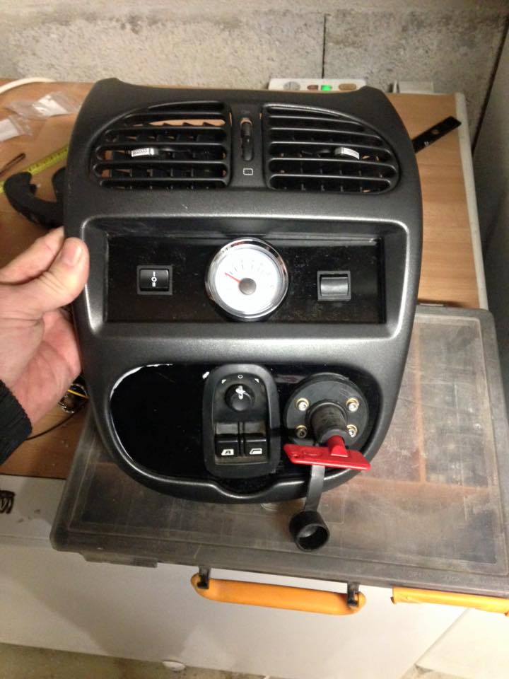

Remplacement du chuaffage on passe de 6,1kg à 2kg
206 S16 rouge aden Suppre10
206 S16 rouge aden Suppre12
206 S16 rouge aden Change10
206 S16 rouge aden Rempla10
206 S16 rouge aden Rempla11

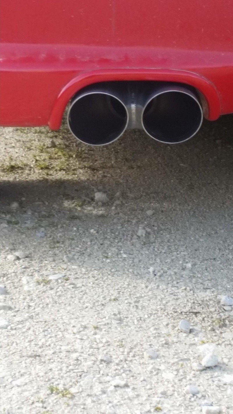

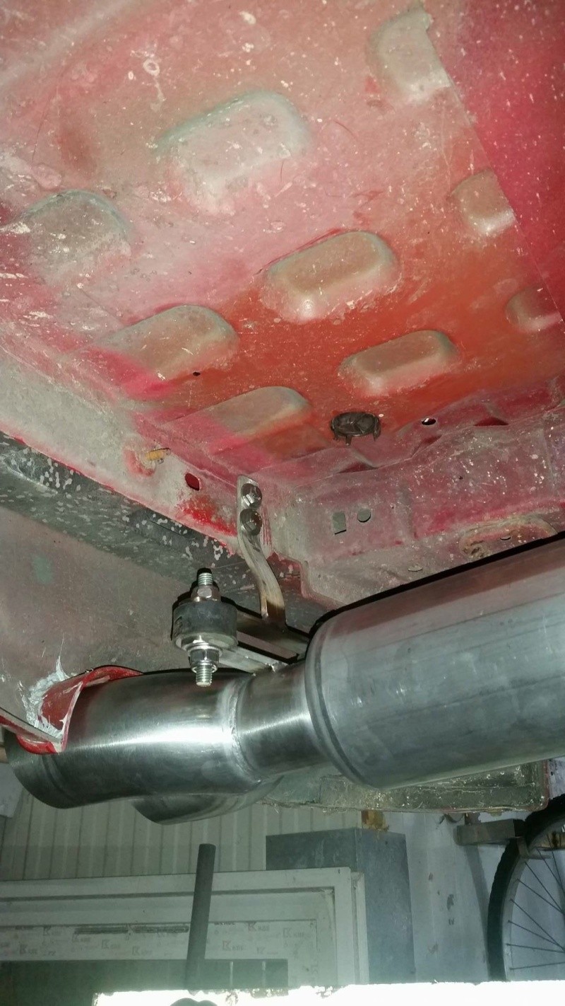

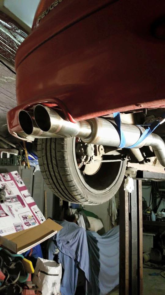

la ligne GrA de RC sur mesure
206 S16 rouge aden Img_2010
206 S16 rouge aden Img_2011
206 S16 rouge aden Ligne_10
206 S16 rouge aden Ligne_11
206 S16 rouge aden Ligne_12
206 S16 rouge aden Img_2012
206 S16 rouge aden Img_2013
206 S16 rouge aden Img_2014

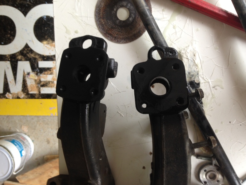

J'ai demonté mon train arriere de SW à tambour pour le refaire et le modifier a ma sauce
Pour les modifs c'est la conversion du freinage à tambour par les disques avec fusées réglables et cales pentées pour avoir 1° de carrossage à l'arriere.
Donc en attendant la livraison des pieces manquantes je m'occupe du train
