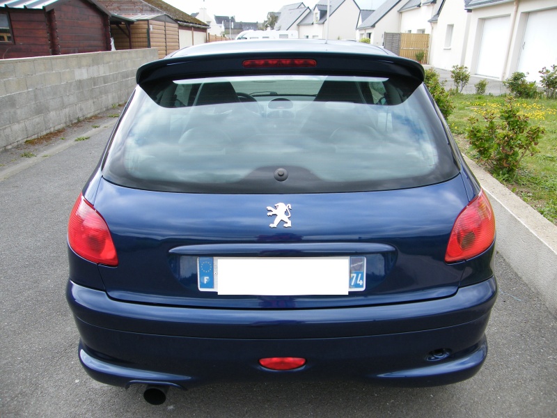

| Bonjour, petit passage à la casse aujourd'hui, les 206 sont bien dépouillées, j'ai quand même trouvé mon bonheur: - panier de roue de secours - moteur et bras d'essuie glace arrière - pare-boue arrière droit - plus des petits éléments dont deux lions de hayon, un modèle 206 et un de 307 Je ferais des test mais bon madame a voté pour le 206, qu'en pensez-vous ? |
| Sujet: Re: Vince du Morbihan 2.0 HDI 90ch ph1 RC line Mar 17 Mai 2016 - 19:32 | |
| Les 2 sont biens, à voir en les posant à blanc sur le hayon. |

| Bon le résultat est parlant le modèle 206 est mieux l'autre fait trop imposant. Modèle 206 Modèle 307 Le panier est monté en deux secondes chrono Et enfin le pare-boue installé en deux secondes aussi, juste le temps de lever la voiture et hop il est monté tout seul: Voilà pour aujourd'hui. |

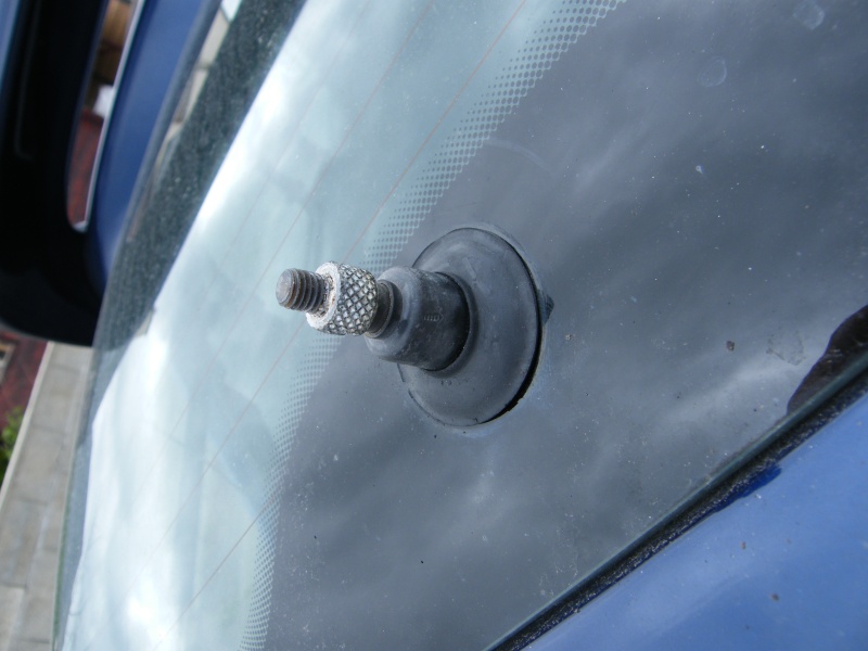

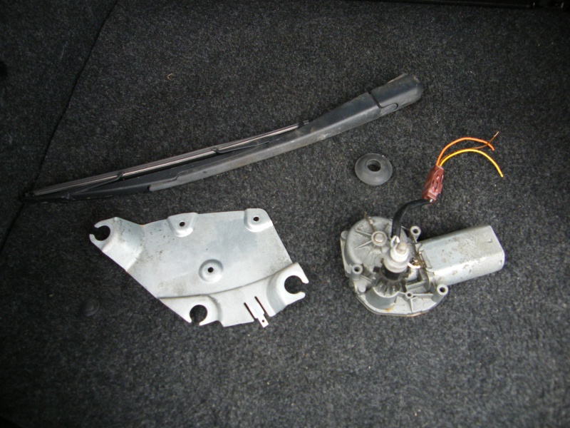

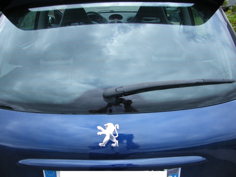

| Bon allez phase 3 de la petite rénovation, l'essuie glace arrière, l'ancien proprio a déconnecté le moteur et meulé le bras car le moteur déconnait et faisait sauter le fusible, vu du hayon avec le meulage barbare Résultat passage à la casse pour récupérer moteur, connexion et bras: Première étape enlever le cache, tout simple il vient tout seul: Deuxième étape le moteur et ses trois fixations par de gros rivets, bien bien ch...nt à enlever Troisième étape surprise le problème venait tout simplement d'un câble qui était dénudé et qui touchait la carrosserie donc court-circuit, sérieux flinguer tout le mécanisme juste pour un câble dénudé rien à ajouter. Bref je dénude les autres, dénude ceux de la nouvelle connectique et on soude ensemble: Quatrième étape installation du nouveau moteur muni d'une plaque de protection, fixation avec trois boulons et écrou frein, plu facile pour le démontage Cinquième étape la plus compliquée, remettre le cache en caoutchouc sans exploser la lunette arrière, un fois le caoutchouc descendu au maximum avec un tournevis plat faire rentrer la partie inférieure au travers de la lunette, y aller doucement sinon vous perdez gros Sixième étape finir de serrer les écrous frein et brancher la connectique, bien sur vous aurez au préalable testé le moteur Septième étape emboiter le bras d'essuie glace sur l'axe et voilà terminé Pour le fun prenez du recul et admirez votre travail ainsi que votre magnifique voiture P.S: il rend bien le petit lion sur le hayon, je préfère quand même quand il est là et madame aussi. |
