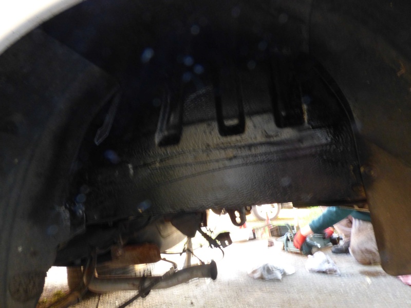

ça y est, le nouveau train arrière est posé, il nous aura bien fallu 87h de travail au total, mais ça en vaut le coup, elle fait plus de bruit de grincement insupportable et surtout la roue arrière n'est plus folle. On va enfin arrêter de me dire aux feux rouge que mon train arrière est mort lol!
Voici l'ancien train, ces dures années ( 15 ans ) en Alsace à eu raison de lui, et de la bonne dose de rouille  affraid :
Un petit aperçu sans le train arrière :
J'en ai profiter pour peindre quelques trucs en antirouille, ça ne fera pas de mal et ça sera plus joli :
Petite astuce pour accrocher les tambours une fois le train arrière déposé : scratch
Les tambours avaient près de 210.000 Kms alors ça n'a pas été un luxe de les changer, même si la voiture freinait encore très bien et très fort :
Le nouveau train arrière posé : bounce
Et une photo de la voiture encore sur ces chandelles à l'arrière Basketball
Voila, merci à ceux qui m'avaient donné de l'aide et des astuces sur la section dans le garage, par exemple pour extraire les capteurs d'abs ^^
Prochaine étape, trouver des pares chocs XS et un becquet de la bonne couleur, ça lui changera complètement la tête ^^
Le prochain point mécanique c'est un petit tour chez le mécano, pour une vérification du train avant, parallélisme etc etc ^^
Bonne soirée a vous ! Sleep
