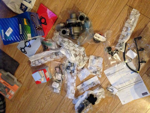

MessageSujet: Re: [Titi] 206 1.6 Hdi pour tous les jours    Dim 11 Oct 2015 - 16:28
je voulais vous faire une photo mais y'a tjrs des pièces qui se rajoutent,donc dans les grandes lignes   Very Happy
Turbo neuf en échange standard
kit Distribution
Kit Volant moteur et embrayage mono masse
Joints Spy Boite/Guide de butée,Calorstat,Filtre à huile/air/Gasoil
Joint Spy AAC,Vilo ect...
beaucoup de visserie   Evil or Very Mad   je déteste tout ce qui est pas d'origine,donc meme si c'est pas abimé je change
Tube de remplacement pour le Cata et FAP,j'ai commandé les inserts pour reposer les sondes d'origine.
ça fait pas mal en peu de temps
je voulais faire repeindre mes ouragans de 406 en noir, mais je vais tout vendre, les 4 d'origine de la voiture, et les 4 de 406 je vais rajouter 200€ et je prendrais 4 team dynamics en 16 ET 20
je pense que d'ici Noel elle tournera
Après je ferais le chassis, j'ai déja commandé les rotules de directions, je prendrais rotules axiales,et triangles et para, comme ça tranquille pour 10 ans

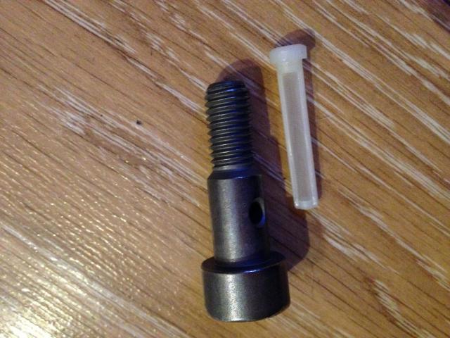

j'ai commandé les visses neuves de graissage du turbo, j'avais cherché sur l'ancienne ce qu'il appelle le tamis,jamais trouvé lol!
le je comprends, une chose à virer pour éviter que ça se bouche plus tard Twisted Evil

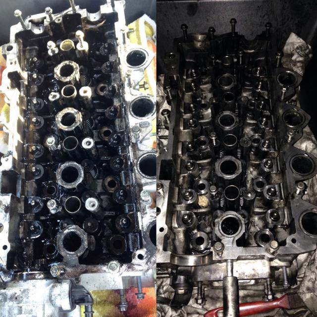

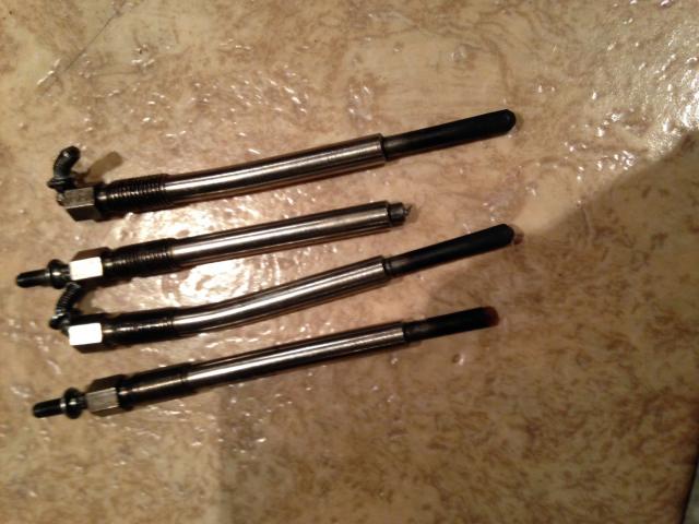

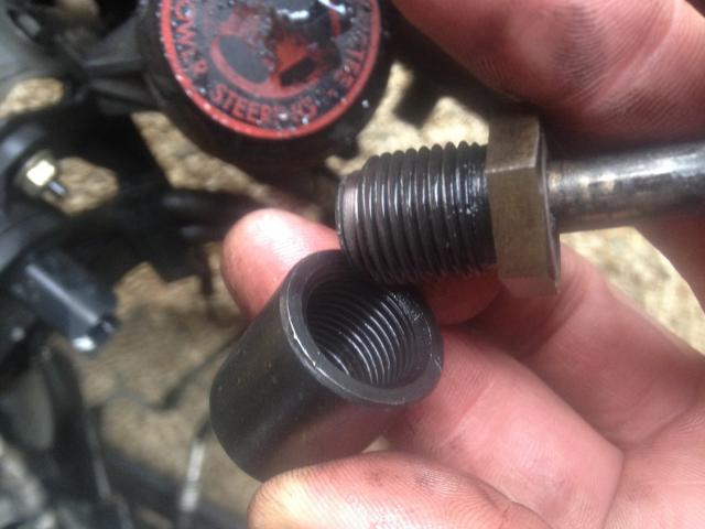

j'ai un peu bossé dessus cette aprem :
j'ai du passé une grosse heure sur les bougies déja,deux on cassé dedans, par chance déculassé c'était pas trop la merde, je me suis servi d'une bougie en état pour faire chasse goupille
et après 2L de diluant, va falloir encore en passer c'est pas fini :

MessageSujet: Re: [Titi] 206 1.6 Hdi pour tous les jours    Mar 20 Oct 2015 - 13:02
Cool
Elle est neuve Razz
Titi_206S16
Messages : 239
Date d'inscription : 14/06/2011
Localisation : 26/38
MessageSujet: Re: [Titi] 206 1.6 Hdi pour tous les jours    Mar 20 Oct 2015 - 13:26
Magnifique boulot max24 ! C'est mon objectif Wink
D'ailleurs comment tu as fait pour sortir les poussoirs de leur logement ?
Max24
Messages : 1040
Localisation : 24
MessageSujet: Re: [Titi] 206 1.6 Hdi pour tous les jours    Mar 20 Oct 2015 - 13:34
Tu tires à la main ça doit venir Wink

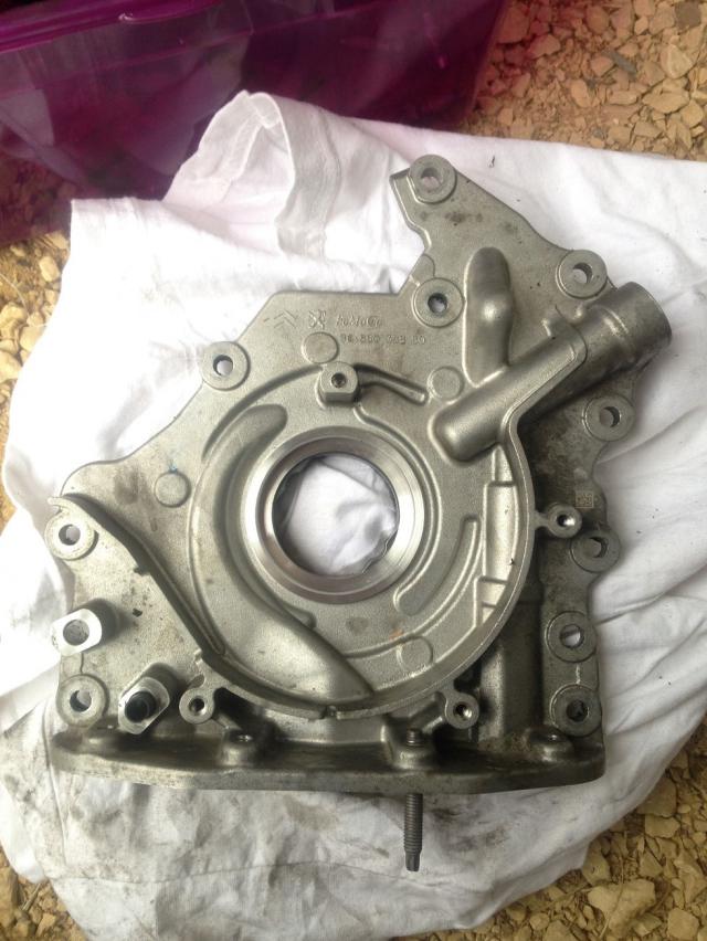

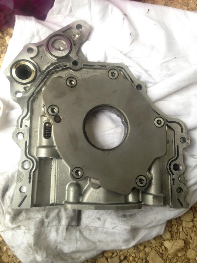

bon encore en mode nettoyage j'ai attaqué le démontage du bas moteur de 25 000, il est vraiment neuf, y'a pas un dépot d'huile nul part, en preuve la pompe à huile, 20 cl de diluant :

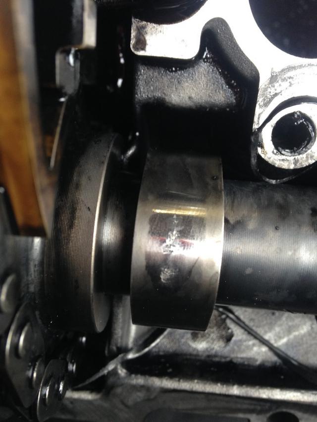

par contre en nettoyant le couvre culasse j'ai vu que j'avais un arbre de marqué je suis dingue.....
et c'est sur que c'est pas moi j'ai fais gaffe au stockage....
je vais pas avoir le choix que de trouver une autre paire d'arbre avec bien sur le couvre culasse car c'est appairé....
mais notre ami 206Hdi16 va peut etre me sauver....

Comment ça les arbres à cames sont appairés avec le couvre culasse ? Sur le 1.6 hdi où j'ai remplacé la culasse et le couvre culasse tout en gardant les mêmes arbres à cames Smile
MessageSujet: Re: [Titi] 206 1.6 Hdi pour tous les jours    Ven 23 Oct 2015 - 20:22
en principe, la culasse, le couvre couvre culasse et les arbres sont usiné et rodé ensemble
Titi_206S16
Messages : 239
MessageSujet: Re: [Titi] 206 1.6 Hdi pour tous les jours    Sam 24 Oct 2015 - 0:37
donc si quelqu'un à des arbres d'origine avec couvre culasse je prends bounce
