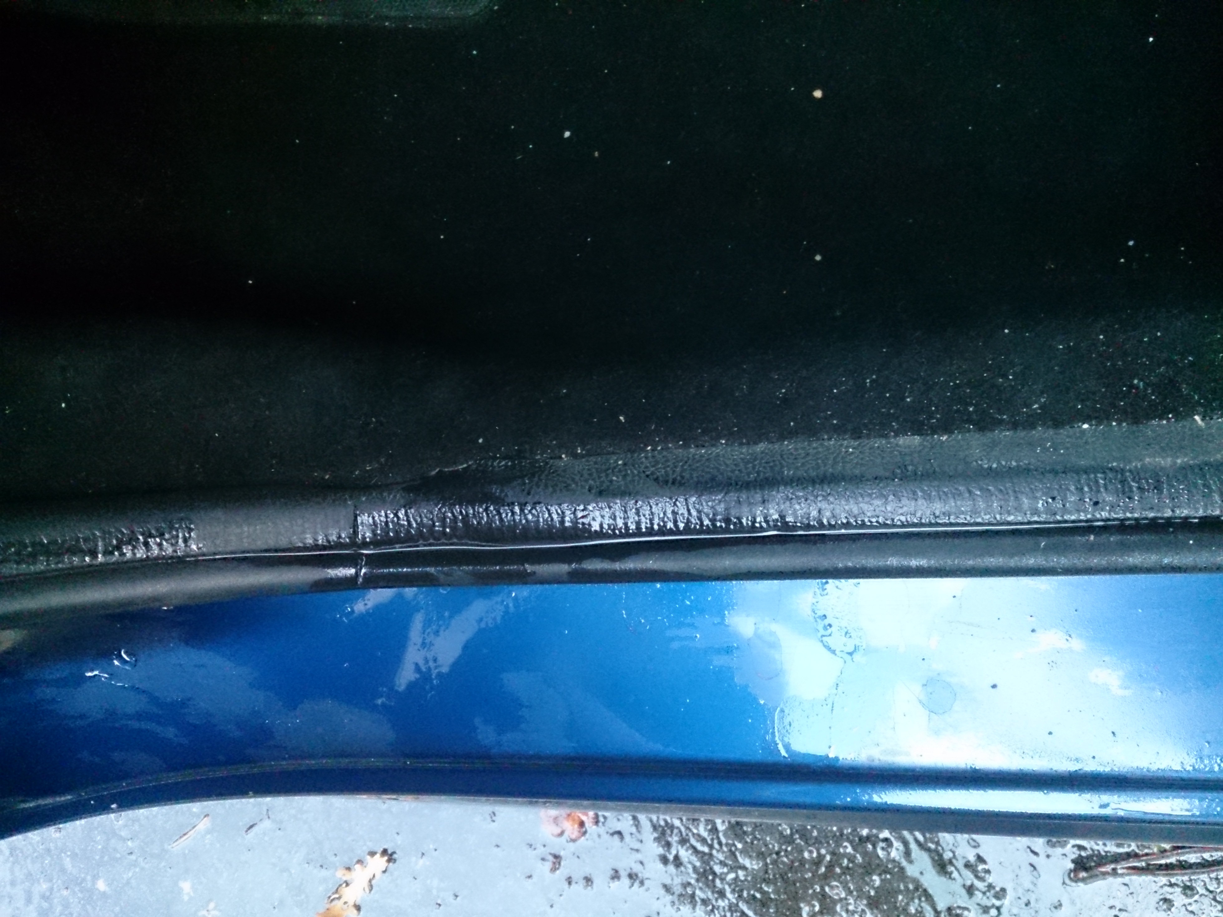

Petit soucis sur la 206 j'ai remarqué des infiltrations d'eau coté conducteur et passager arriere.
Comme vous le savez surement en ce moment dans le sud ouest il y a des tempetes de ouf, ce matin en partant au lycée j'ai vu que mon tapis était remplit d'eau! J'ai donc roulé 45min, j'me gare, j'regarde le niveau d'eau, ca avait doublé de taille, bref ... ce soir j'recupere la voiture que j'avais garé sur le parking, j'regarde le tapis et là j'vois ca ...
http://www.zupimages.net/up/16/02/5lzj.jpg
Jsuis allé en station de lavage pour aspirer la flotte en attendant, 1 aspirateur et du temps perdu, les tapis sont juste humide
Peugeot me demande 90€ pour test d'ou vien la fuite quel bande d'enculé, du coup j'ai fais quelques test.

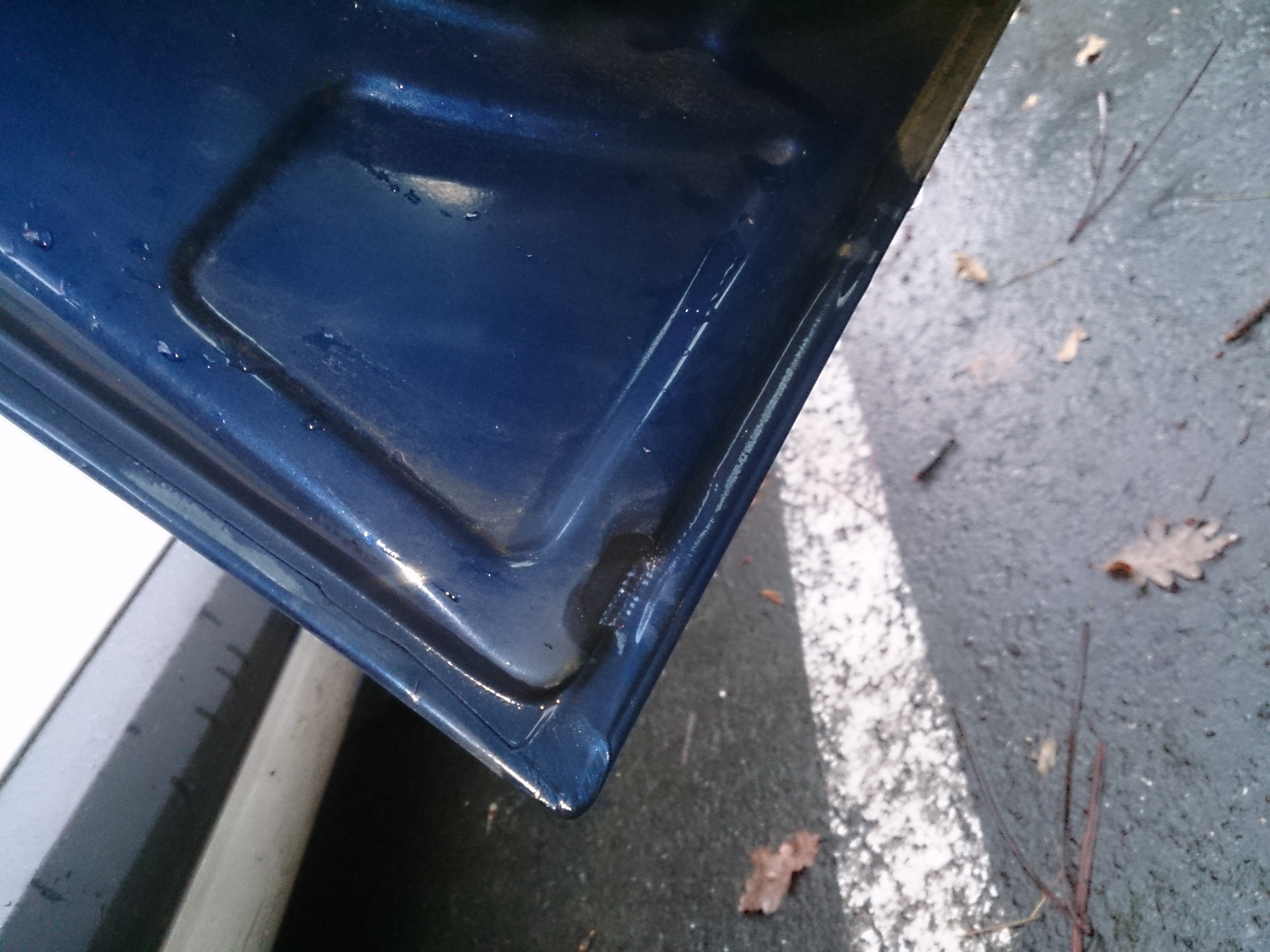

J'ai fais couler la masse d'eau sur le parebrise et les joints autour, rien..
Idem sur la porte conducteur et là .. On voit quelques traces d'eau qui ruisselle sur le tapis conducteur donc je pense que ca vien de là ?
Ensuite j'ai nettoyer  le petit trou d'évacuation d'eau.
En attendant je l'ai bachée pour le mois, j'enleverais la bache a mon retour.

J'suis enfin revenu d'Allemagne, j'ai trouvé un mécano pour me faire les réparations, il a donc changer la feuille d’étanchéité de la porte, et les barres stab pour 20€ de main d'oeuvre et 36€ de pièce c'est déjà moins cher que Peugeot a 90€ pour la fuite et 58€ pour les barres stab mdr

MessageSujet: Re: Présentation Kylan333 206 1.9D [VENDUE]   Sam 13 Fév 2016 - 22:01
tu vois que j'avais raison pour la feuille étanche
Messages : 2574
MessageSujet: Re: Présentation Kylan333 206 1.9D [VENDUE]   Sam 13 Fév 2016 - 22:20
C'est le truc bête quand même! La feuille a surement était découpée pour accéder au lève vitre ou au tirant de porte
