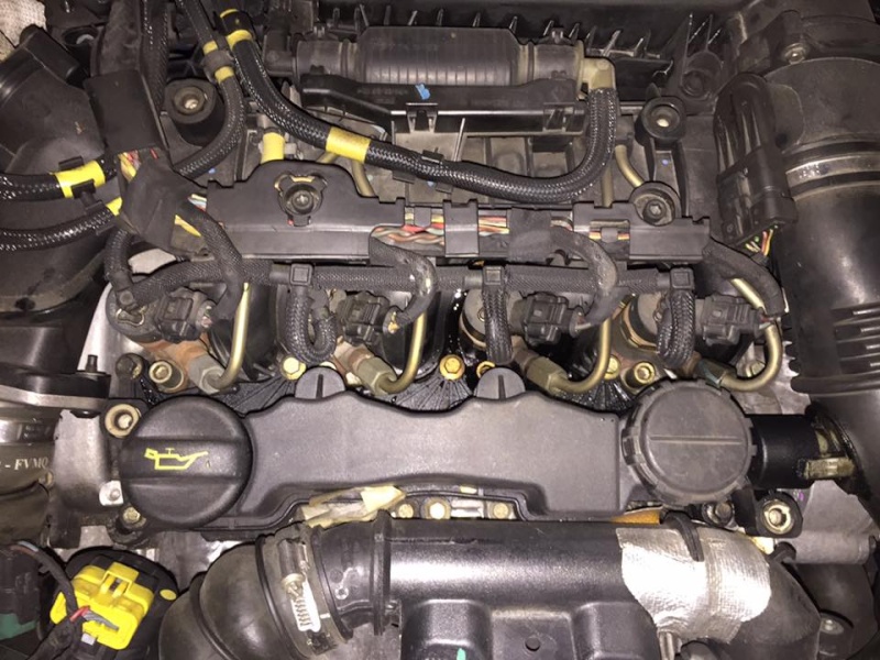

bon ben voila balast installer propre ainsi que 2 veilleuse seul bemol je me suis apercu que j'avais un joint d'injecteur a changer heureusement j'ai un pote mecano Smile

c' est trés fréquent sur 1.6 hdi, si ont ne le remarque pas il cause la casse du turbo
mais ont dirait que c' est mouillé, c' est du gazoil ?

non on le remarque surtout au bruit

sur celle de mon frére il y a plein de gazoil autour de l' injecteur, ça serait le corp d' injecteur qui se déssérre

ok on regardera Smile

J'ai eu le même problème c'était le corps de l'injecteur qui s'était desserré Wink
