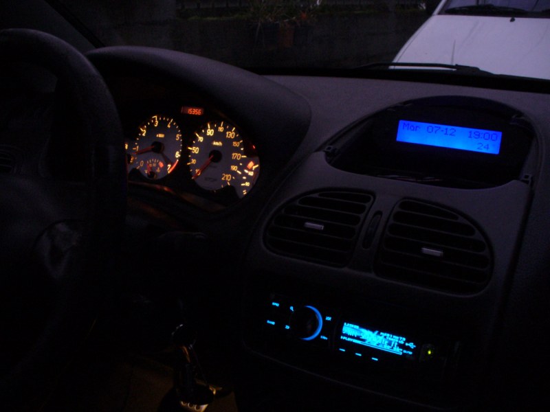

Décidément les petites modif ont le vent en poupe chez moi
aujourd'hui afficheur 2 ligne en bleu
Mais cependant j'ai un souci
Comme vous pouvez le voir sur la 2e photo ont vois pas très bien les écritures et du coté chauffeur on rien du tout
Il y a t-il une solution?
NickCampbell
Messages : 1239
Localisation : Grasse - 06
MessageSujet: Re: UN nouveau venu sur la planete 2.0.6 (News compteur bleu et afficheur + clim rouge)   Mar 7 Déc 2010 - 17:35
J'avez vu qu'il fallais mettre des feuilles de papier calques au niveau de l'ecran et une pointe de blanco sur la led, pour faire ressortir les ecritures.
