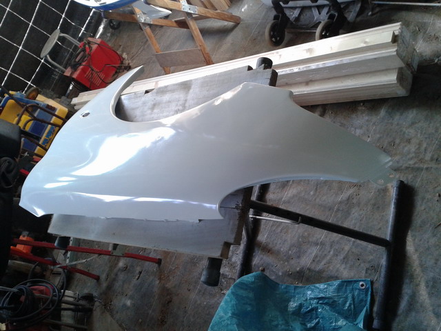

MessageSujet: Re: 206 XR 1.9D 70CH   Mar 21 Oct 2014 - 23:00
Bonsoir à tous et toutes.
voilà, je vous présente donc la petite 206 avec un moteur diesel de 70 ch et comptabilisant 217554 km. j'ai décidé de lui données le droit à une seconde vie.
quelques photos du sauvetage.
aile avant gauche démonté.
l'aile en peinture.
après de nombreux ponçage de plus en plus fin.
quelques photo également de l'intérieur.
entièrement démonter pour quelques redressage de tôles et également nettoyage.
allez bientôt la suite. le CT est proche.
