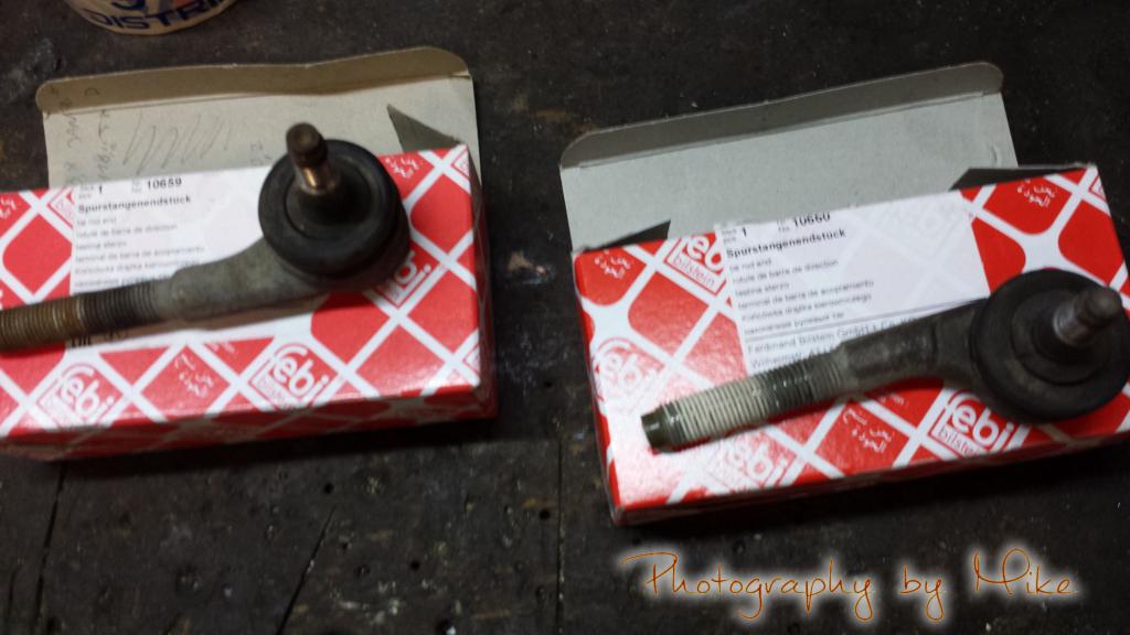

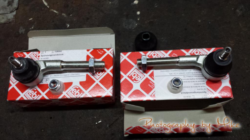

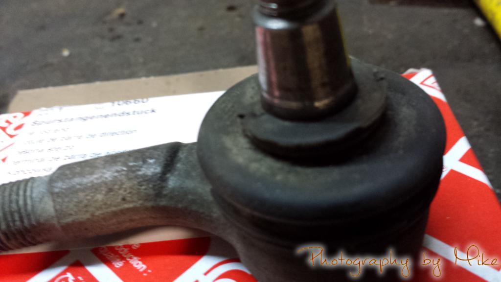

En nettoyant mes jantes  (toujours un  petit contrôle au passage  ,car  vu la tronche des soufflets des rotules de direction... )   j'ai sentis  un  petit jeu  coté passager  ( vraiment minime  )  du coup commande de deux rotules  et montage  ( fait vendredi dernier )  le contrôle de géométrie  pris  pour  aujourd’hui .
tout c'est démonté  sans soucis   .voila la tronche des rotules  ( date indiqué sur  elles   2010 et 2011  ) elles ont fait leurs temps Wink
les nouvelles :

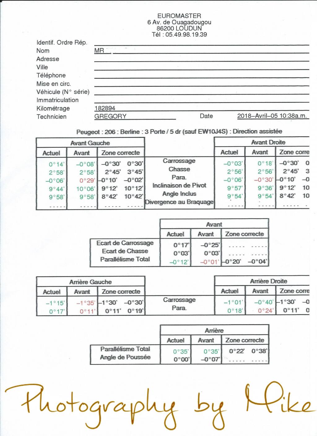

et la petite  géométrie faite  ce matin
j en est profité  pour  vérifié  l 'essieu  , car depuis  que je les refait  ( aucune géométrie  n 'avait été faite )  , "je l 'avais remonté  avec des piges  mais  c 'est jamais  précis  et pour cause "  , donc du coup  l'essieu  demandait à être  pivoté        la personne  ma desserrer les  4 vis  et "op" on  la légèrement  bougé  ( avec une barre   ) .
il ma fait  suite  à ça  , une nouvelle lecture   car  le carrossage au niveau  de l 'appareil avait bougé    . ( bug ? ) Rolling Eyes
voila le résultat qui est  plutôt  satisfaisant     . Very Happy

Pas facile de remonté l'essieux comme il etait sans ces outils de mesure ^^
