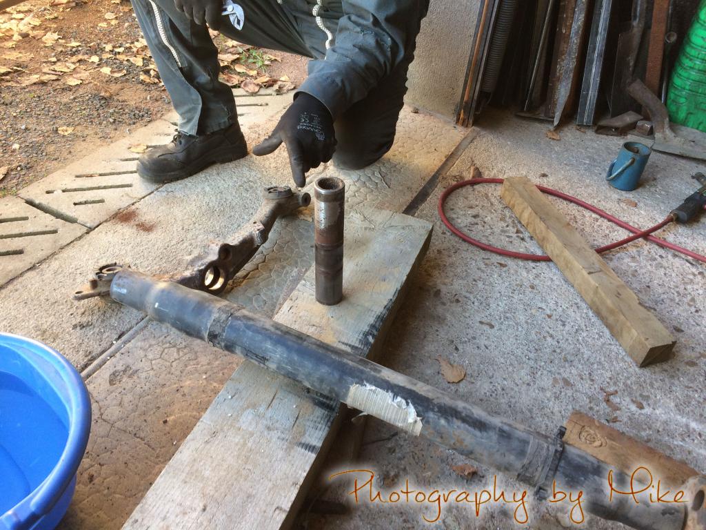

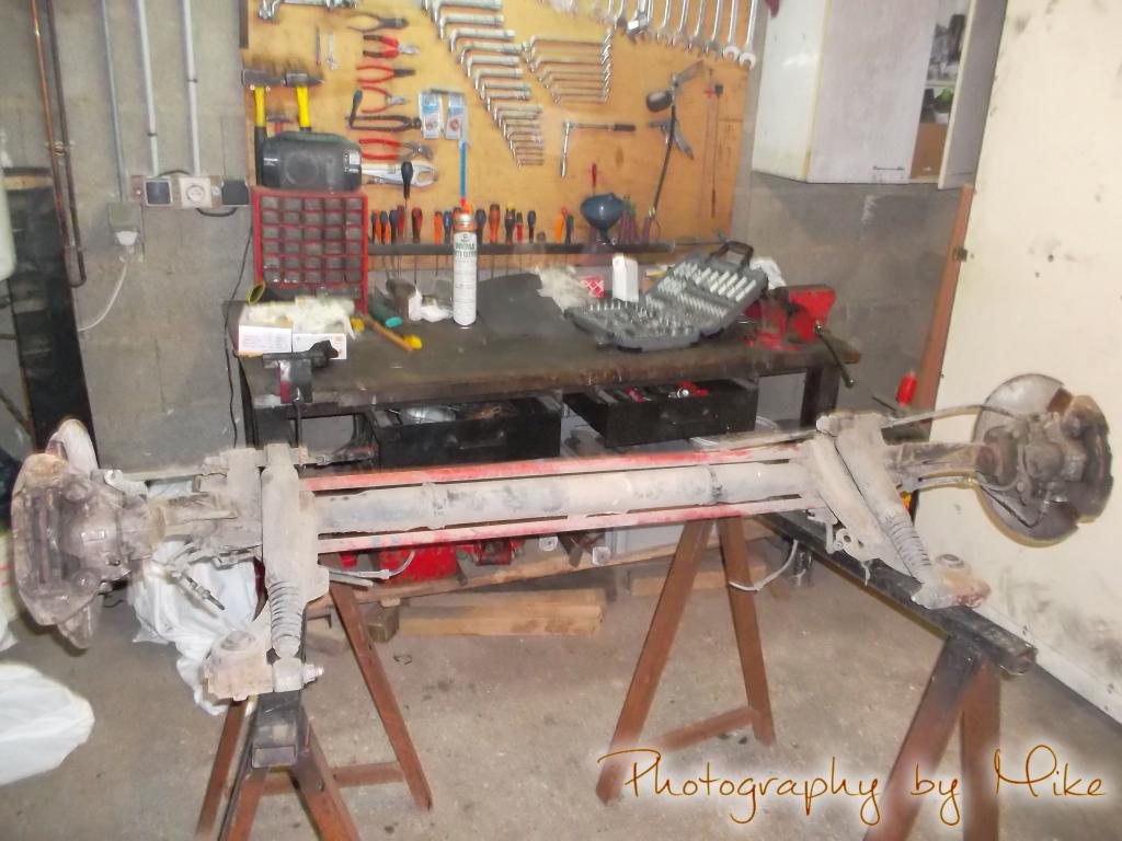

Un peu de nouvelle de la  206  , j'ai trouver  par le bon coin un essieu  à disque  pour  60 €   Rolling Eyes  , du coup acheter  et op démonter histoire de voir l'état    Arrow  Arrow    axe coté gauche   nickel mais coté droit hs Sad .  Après  avoir discuter  avec  stefbzh22 ( sur  face. groupe  206 fermé) et  visualiser une vidéo sur you-tube  ... bas ...  je me suis lancé  ( rien a perdre )  Razz
après avoir fait des repères au pointeau et pris des mesures  ... go...
Avec l' aide de foxy  en  30 minutes  "la traverse et l'axe " sont sortit    , commande passer  pour  un nouvelle axe  (diamètre  47 , s16 phase 1   Very Happy  ) et semaine prochaine   je remonte  le tout  sur la potence    . me restera  à  démonter  mon essieu  pour récupérer , les barres de torsion  la barre stabilisatrice  et le  demi bras  gauche  ( état nickel  )   et l'essieu  sera comme neuf   pour  moins de  150€  lol!
quelques photos
essieu  juste arrivé
en mode chauffe
une fois  le tout retiré
Messages : 7442
MessageSujet: Re: [ mike - 206 S16 look RC ]    Sam 10 Déc 2016 - 21:28
sympa le prix du train arrière ^^
je n'ai pas encore osé changé les roulements de train, tu les montes a la presse ?
Messages : 2612
MessageSujet: Re: [ mike - 206 S16 look RC ]    Dim 11 Déc 2016 - 10:00
non  , j'ai un tube  en diamètre   légèrement   inférieur  ( il est sur l'établi il y a le vieux roulement de posé dessus )pour le rentrer dans le demi bras sans  qu'il se coince Very Happy    et par sécurité  je  met aussi du loctite vert  .
c'est simple à faire  et regarde  avant  qu'il n'attaque  l'axe sinon tu pourra faire  comme  moi  chauffé et taper  pour sortir le tout .
Messages : 7442
MessageSujet: Re: [ mike - 206 S16 look RC ]    Dim 11 Déc 2016 - 11:27
il faudrait que je me lance, j'ai 3 train arrière de tout modèles pour faire les essais ^^
