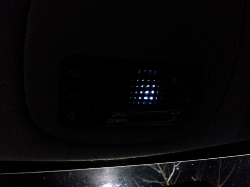

Sinon je dois avoir un pti souci avec ma LED de plafonnier, quand je roule ou que m'a voiture et fermer m'a led reste un peu allumé ou alors elle clignote (mode boite de nuit Razz ) du coup je la laisse constamment éteinte, Donc si quelqu’un a une idée d'ou cela pourrai venir ça m'aiderai Very Happy
Une petite photo :

Peut être un défaut avec la LED ? scratch
Tu as essayé d'en mettre une autre pour voir si ça faisait pareil ?

oui peut être et avec la veilleuse coté conducteur j'ai un mauvais contact (j'ai du prendre de la mauvaise quality)
Non j'ai pas essayer j'en ai pas d'autre, mes je vais prendre celle qui et dans le coffre pour essayer

ça sent un faux contact à la led en effet, mais normalement ta voiture n'est pas censé diffuser de courant quand même dans le plafonnier, au pire essaye avec une ampoule classique...
Sinon punaise elle est encore en rodage ta voiture Shocked

ouais ces bizarre, bah quand j'avais l'ampoule classique avant ça ne le faisais pas
C'est à dire scratch dsl je comprend pas tout encore Embarassed

La led qui reste un peu allumée, c'est parce qu'il y a souvent un courant résiduel (très très faible) qui circule et auquel certaines leds peuvent être sensibles. J'avais lu ça je ne sais plus où. Il est possible de rajouter une résistance pour éviter ça.
Mais personnellement je n'ai jamais eu ce problème, peut-être que certains modèles de leds y sont plus sensibles que d'autres.

d'acc merci antoine, je vais essayer de trouver de meilleur led alors pour voir si ça fais pareil ou pas

Je les ai prise sur ebay, les moins chers bien sûr... j'aurais peut être pas du vu ce que ca me fais

En fait il y a toujours du courant qui circule sur le circuit (plus ou moins celons les voitures et conditions) mais vu que les ampoules halogènes ont une faible résistance donc elle n'éclaire pas. Les leds elles n'ont quasiment aucune résistance c'est pourquoi il faut privilégier les modèles avec résistance intégrée notamment pour les voitures qui détectent les défauts de veilleuse par ex, les leds dites anti-erreurs dans ces cas-là ont une petite résistance intégrer pour faire comprendre à la voiture que la veilleuse n'est pas morte.
Un ex de LED avec les résistances intégrées :
http://www.ootuning.com/c/27-category/led-w5w-t10-anti-erreur.jpg
