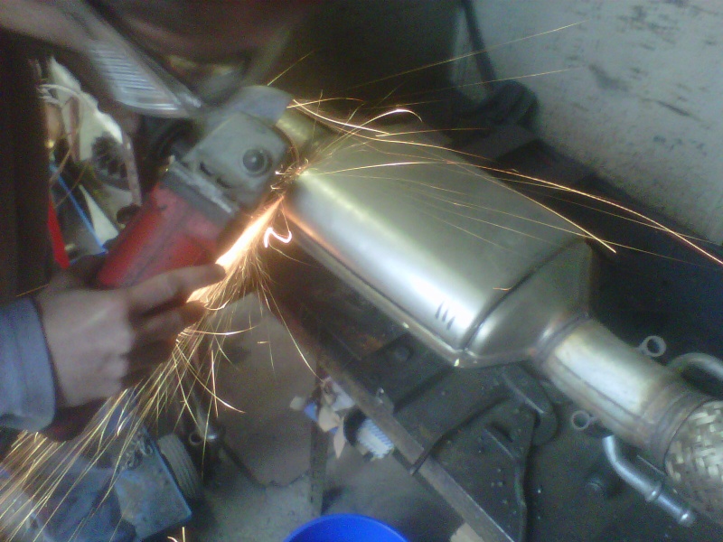

voila donc les photos du vidage de cata
d'abord on coupe proprement

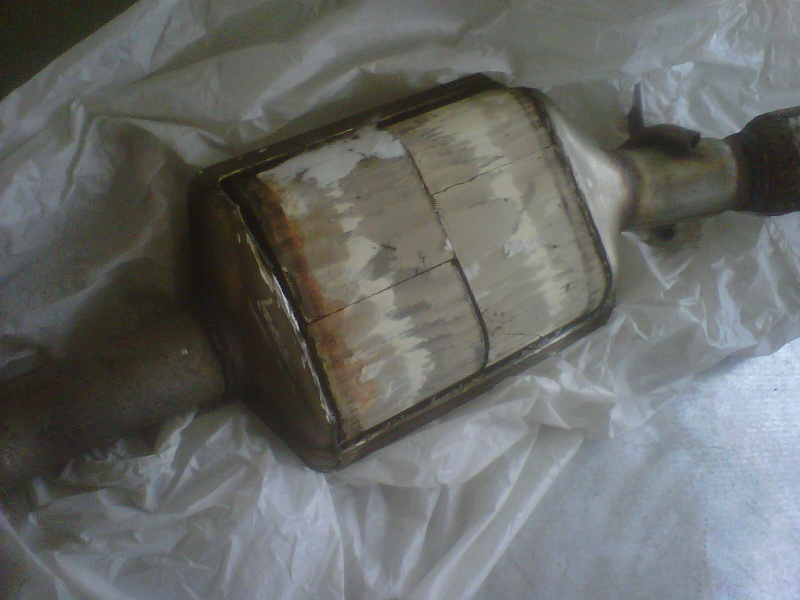

on arrive la

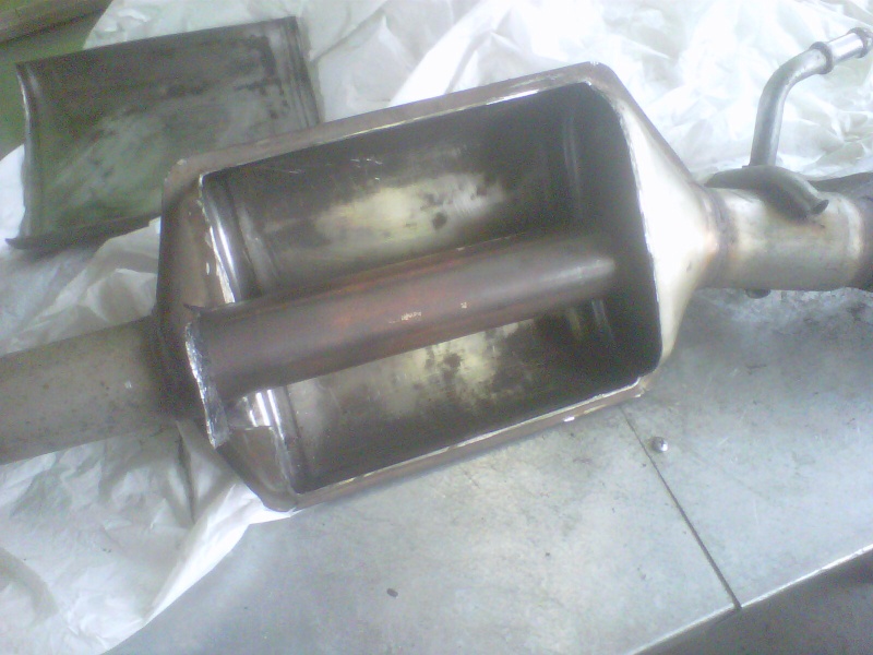

après vidage , on nettoie le tout correctement
on place le tube ( oui je sais il a l'air petit )

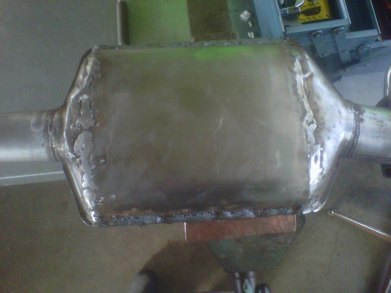

et on ressoude au semi
les soudure sont pas jojo mais elles tiendront
Voila pour les petites photos , dsl de la qualité , c'est pris avec un téléphone
