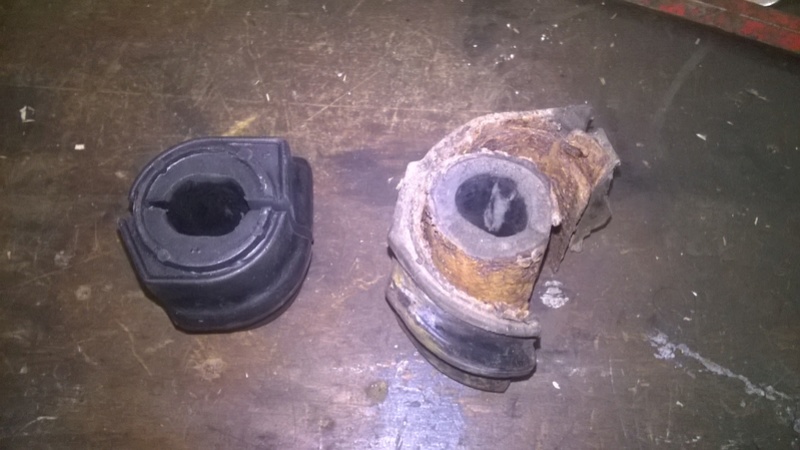

Peche du jour à la casse : System01.54 - 206 2.0 HDi XR Présence - CT OK, +2ans - Page 39 26637910

Elle était dans un sale état ta pièce ! Shocked
Petite question sur les barres stab, j'en ai une à changer, mais sur Oscaro il y a plusieurs longueurs, faut mesurer sur la voiture ou alors c'est écrit sur Servicebox ? ^^
Quelle pièce? Le retro? lol

Nan ton caoutchouc. ^^

Ah oui le silentbloc du palier était rincé Laughing faut dire 17 ans et 300 000...
