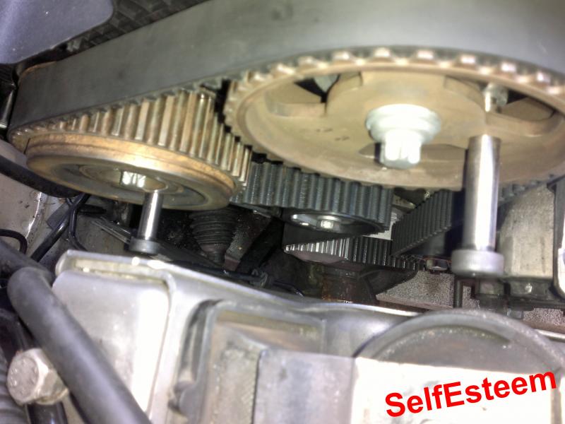

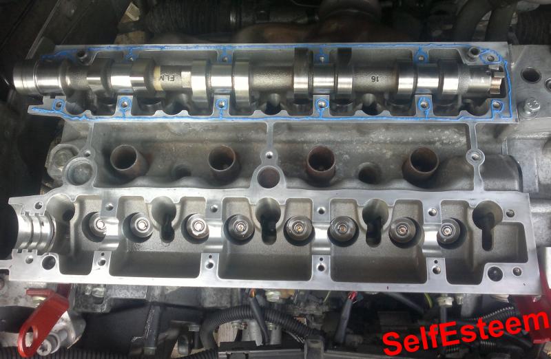

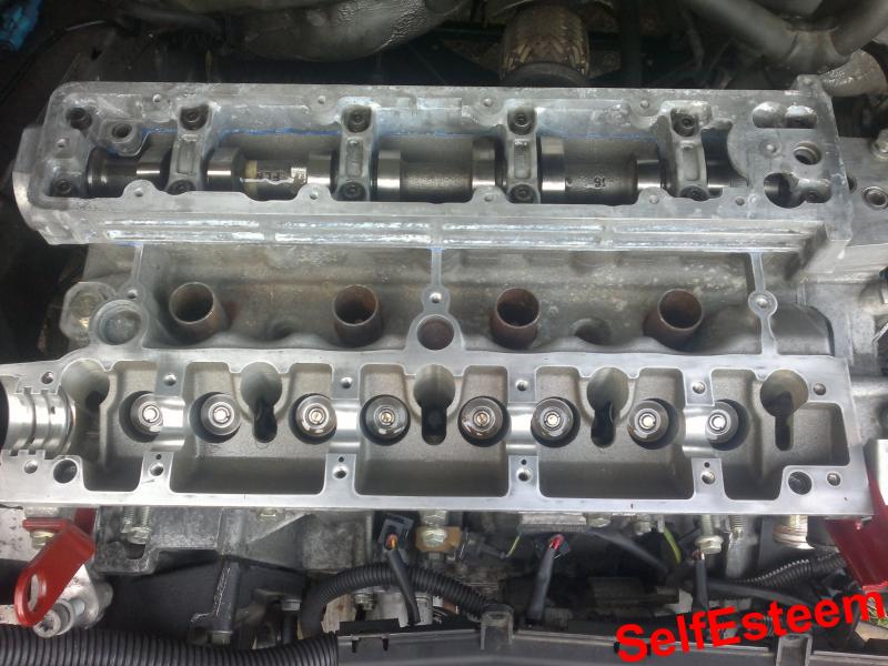

Sinon, en cours de préparation, je m'acharne a nettoyer les étriers de 307 HDI136, y'a une sacré couche de crasse là dessus! J'ai commandé mon kit distri avec joint de culasse et vis de culasse:
J'ai nettoyé la culasse EW12J4, changé les joints de queues de soupapes, rodé les soupapes, et remonté le tout:

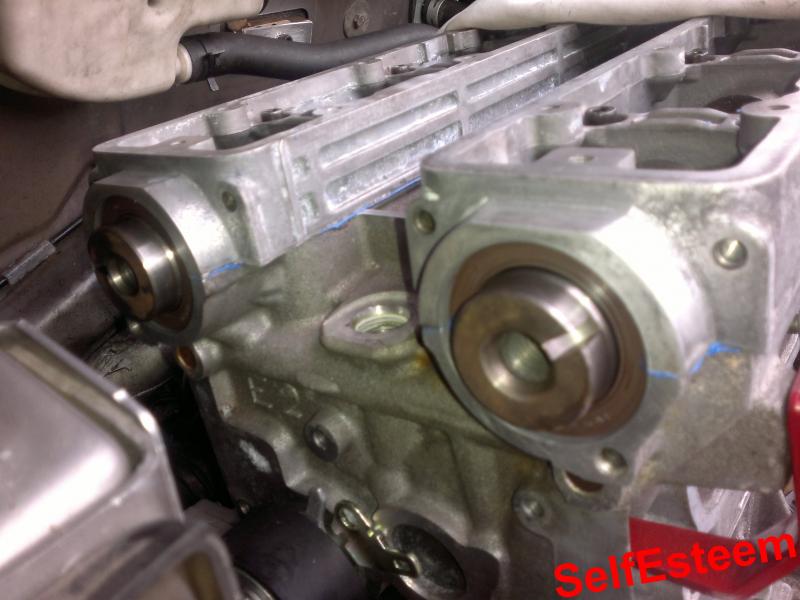

Bon aller, j'ai posé la culasse avec son joint, le boitier d'eau avec la durite qui part a la pompe a eau; serrage des vis au doigt; demain la clé dynamo arrive.
