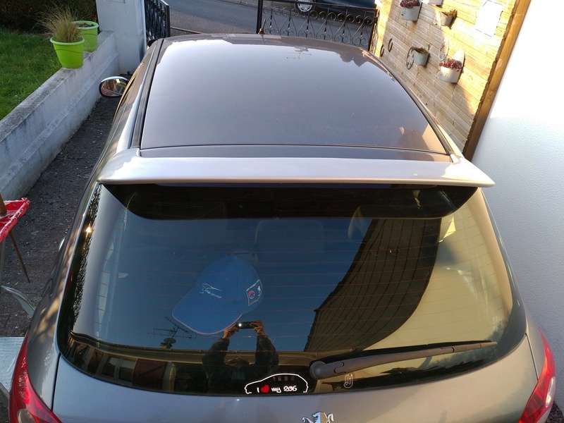

Aujourd'hui, bonne surprise, le becquet Grand-Breton est arrivé (avec 8 jours d'avance sur le délai prévu).
Du coup, forcément, j'ai laissé en plan mon chantier de rafraîchissement d'une chambre de la maison pour aller le monter. J'attaque la colle restante au pistolet thermique :
Place à la sueur qui coule le long du front ; maintenant faut percer. Gloups !
Ouf ! ça passe. Après avoir mis de la mousse anti-vibration et serré les 2 vis (merci mike86 pour le conseil de fixation), ça tient ! Ouf !
Allez, je file faire un p'tit tour.
Reste à le peindre en gris thorium.

MessageSujet: Re: Renoféroce et sa 206+ 1.4HDI 70cv Trendy   Sam 24 Fév 2018 - 20:05
De rien Wink   .
A oui j 'avais oublié de te préciser  généralement  les pièces provenant  de l 'étranger acheter sur Ebay  arrive avant la date  indiquée  Razz
il fini bien   la voiture  ce becquet  Cool

Super le becquet Smile
mais pourquoi l'avoir monté avant de le peindre ? ça ne vas pas être simple de le peindre sur la voiture et il risque d'avoir un voile de peinture sur le reste de la carrosserie

MessageSujet: Re: Renoféroce et sa 206+ 1.4HDI 70cv Trendy   Sam 24 Fév 2018 - 20:59
Pas de souci, je le démonterai pour le peindre (juste 2 vis à dévisser) ; il n'est pas collé.

MessageSujet: Re: Renoféroce et sa 206+ 1.4HDI 70cv Trendy   Dim 25 Fév 2018 - 10:47
Ah je pensé que tu l'avait collé ^^

MessageSujet: Re: Renoféroce et sa 206+ 1.4HDI 70cv Trendy   Dim 25 Fév 2018 - 13:14
Petite séance photos ce matin pour profiter du soleil d'hiver :
Messages : 7387
MessageSujet: Re: Renoféroce et sa 206+ 1.4HDI 70cv Trendy   Dim 25 Fév 2018 - 13:39
Jolie coin pour les photos Smile
plus qu'a faire peindre tout ça Smile

MessageSujet: Re: Renoféroce et sa 206+ 1.4HDI 70cv Trendy   Lun 26 Fév 2018 - 9:06
Bien le béquet ça fini bien la voiture I love you vivement les jantes alu bounce
Messages : 5576
MessageSujet: Re: Renoféroce et sa 206+ 1.4HDI 70cv Trendy   Lun 26 Fév 2018 - 13:07
Sympa le becquet, vivement la peinture ! Ainsi que pour l'aile. ^^
