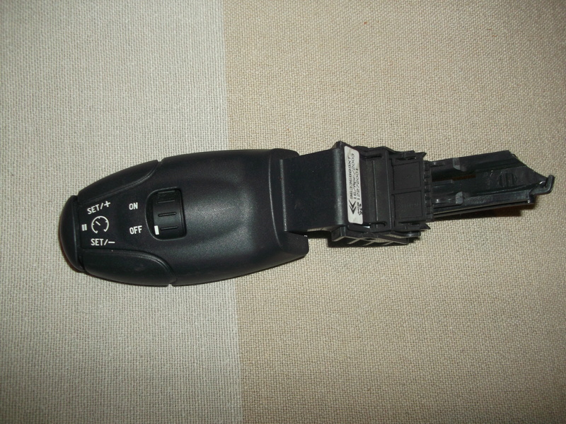

Du nouveau aujourd'hui.
J'ai reçu ma commande de Régulation de vitesse.
Y'a plus qu'a comme on dit.
2003 et XT c'est écrit sur l'étiquette, si avec tout ça, ça ne fonctionne pas... cheers
