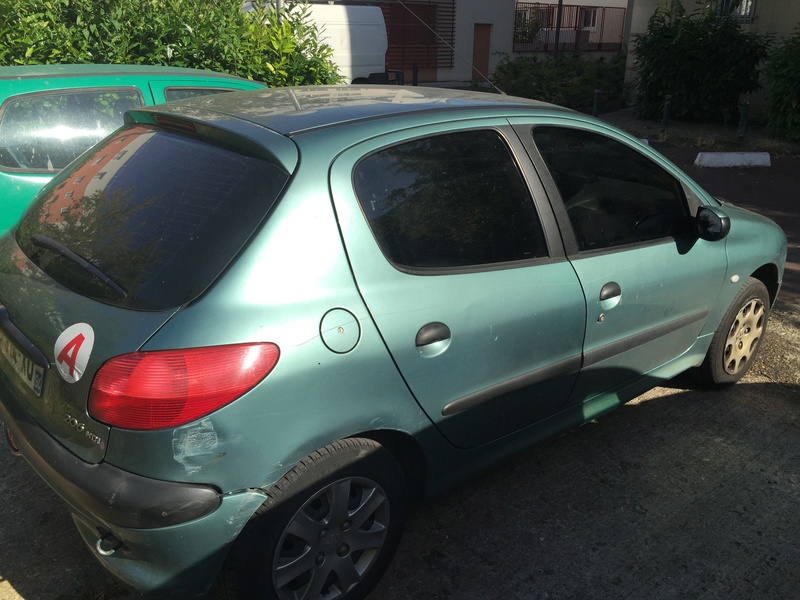

Bonjour à tous
Je me présente Steven, j'ai 20 ans, et je suis étudiant en BTS Systemes Numériques. J'habite à Noisy le Grand dans le 93 et je suis propriétaire d'une 206 de 2001 XT Prenium 2.0 HDI 90ch que j'ai eu pour 900 euros à 272 000 km. Je n'ai jamais fais de modification sur cette voiture car je n'ai pas confiance en personne surtout en Ile de France tu peux faire confiance à personne donc voilà. Par contre ce qui est bien avec cette voiture ca fais 1 an que je l'ai et je n'ai jamais eu de grosse panne comme la distribution ou l'alternateur mais seulement des petites pannes comme le ventilateur, mon moteur de pulseur d'air et voilà.
